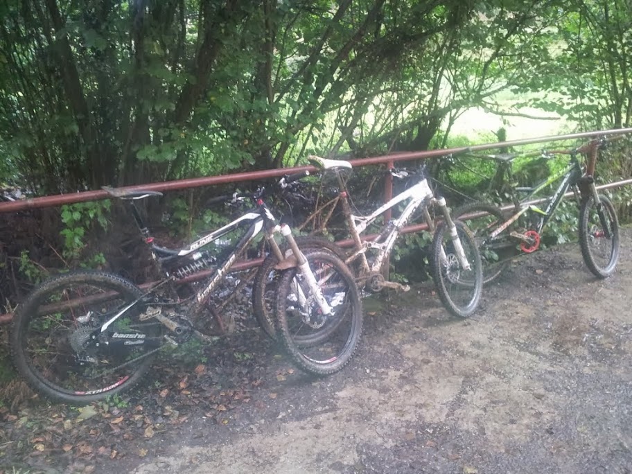

    Con lo guapucas que están limpias...
    Mañana un poco infructuosa, estaba el tema muuuuuuuuuuuuy complicado. Recien mojado todo y muy, muy resbaladizo :(.
