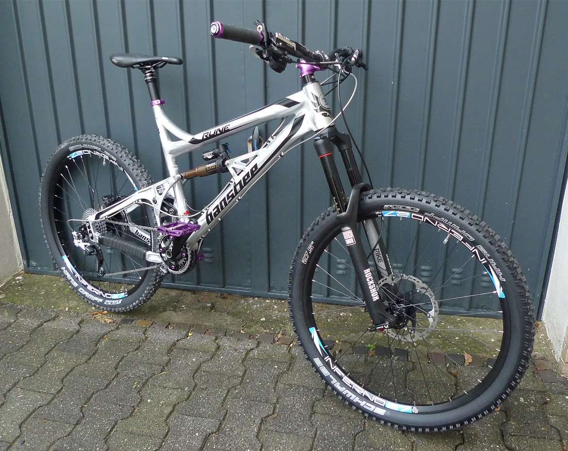

    El sabado le dí cera a la rune... y de verdad... 27,5 y el ccdb air... es lo mejor que hay! y la pike va de p.m!!! no echo en falta la lyrik ni loco.

    A ver... que me hago la picha un lío con esto de abierto, cerrado, vivo, muerto, rápido, lento.... :(
    Cane Creek recomienda girar a tope los diales en sentido opuesto a las manecillas del reloj (diales a 0) y a partir de ahí:
    HSC: 2 vueltas
    HSR: 2 vueltas
    LSC: 11 clicks
    LSR: 11 clicks
    Yo entiendo que cuando los diales están a cero, es cuando las válvulas están abiertas, por eso la compresión es mínima (deja pasar sin oposición el fluido) y el rebote es rápido (deja pasar sin oposición el fluido).
    Lo veis correcto?
    Teniendo esto en cuenta... es esto lo que llevas Adriano?
    HSC: 2,5
    HSR: ~3
    LSC: menos de 11 clicks ("un pelín más viva")
    LSR: más de 11 clicks ("ayer lo cerré más")
    Me interesa mucho saber como lleváis el CC configurado y las sensaciones que tenéis porque no sé ajustarlo, es decir, se más o menos para que sirve cada dial pero no noto claramente las variaciones de comportamiento en la bici.
    Peso 84 kg en orden de marcha y mi configuración del CCCS a día de hoy es la siguiente:
    HSC: 1
    HSR: 2
    LSC: 11 clicks
    LSR: 11 clicks
    Al bajar la HSC a 1 aprovecho prácticamente todo el recorrido del amortiguador (quedan 2mm) pero me da la sensación que ahora es menos estable en las recepciones, como que rebota demasiado, cuando antes con la configuración de fábrica, las recepciones eran muy asentadas.
    El próximo toqueteo será poner el rebote de alta más lento, HSR a 3, a ver que tal.:

    Sin saber exactamente como es el comportamiento de un CCDB aCS en una Rune,me parece muy poco restrictivo el poner una sola vuelta en HSC...Y más sabiendo de tus 84 kgs..es solo una apreciacion...Si va demasiado suelto puedes tener esa inestabilidad que apuntas.El rebote ya lo ajustaras viendo como responde la compre en alta..Si es muy vivo (abierto) te levantara el culo del sillin.Los vas cerrando hasta encontrar el punto optimo.
    Y SI,los ajustes son desde abierto a tope.
  18. Jalleto
    Jalleto Miembro Reconocido
    22 Jun 2012
    1.867
    667
    Terra da auga e do barro
    Con la configuración de fábrica, en los saltos el amortiguador se quedaba siempre a 1,5 cm del tope más o menos, por eso he abierto un vuelta la compresión en alta. Ahora prácticamente uso todo el recorrido.
    Por contra, las recepciones antes eran mas estables. Ahora me da la sensación que la bici me empuja hacia arriba, por eso digo que probaré a cerrar un poco el rebote.
  19. ray
    ray ACCMIC MEMBER
    23.932
    7.478
    Pues abre 1/2 vuelta sobre el ajuste de fabrica..Pasar de 2 a 1 vuelta es añadir un 25% de flujo...Es tal vez una alteracion demasiado significativa.
  20. termaltake
    termaltake Doctor House
    22 Ene 2012
    16.471
    11.422
    La Isla Bonita
    entre que el amorto tiene un hidraulico serio y que la bici es una **** pasada :p nada se lo traga todo :D antes con la camara pequeña de aire lleva las de alta hsr y hsc en 1 y 1 y creo que con 0.5 podia ir pues era tan progresivo que ni de coña hacia tope en rutas normales y bajando en modo detroyer :)
    yo lo llevo asi:
    HSC: 1
    HSR: 2 (esta la he llevado en 1 y tambien genial)
    LSC: 14 clicks
    LSR: 14 clicks
    estas dos ultimas las suelo llevar o 13 o 14 segun la ruta mayormente, pero ahora mismo en 14
    claro yo no tengo palanca, por eso llevo las de baja algo mas altas que tu, pero tambien digo que yo subiendo no me pongo de pie nunca o casi nunca por no decir jamas... y bajando... por favor bajando esta bici me pone la cara de feliz cumpleaños a cada sendero que le pego :O ai lobe you rune mia xDDDD
    Jalleto tienes metido el espaciador azul grande que recomienda cane air?¿ es para poder llevar las cositas bajas y si saltas que se haga al final progresivo, esto ultimo te puede venir bien y saltas mucho, en el resto de la ruta te daria igual, pero en saltos y tal te tragaria de forma mas controlada
