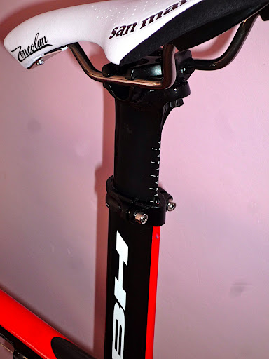

    Yo llevo la MD, y llevo el sillín a algo menos de 75 cm, y aun así llevo la tija sacada un par de centímetros y un sillín bastante alto. Con esto quiero decir que no tendrás problemas para poner el tuyo a 73 cms; de centro de pedalier hasta el extremo del tubo vertical hay 64,5 cms. Lo único puede ser que el cuadro te venga algo largo, aunque esto también es fácilmente regulable.

    yo tengo la MD y para dejar el sillin (un saevid de carbono) a 73 cm he tenido que cambiar la minitija por la de la g3 que tengo ya que esta baja hasta la nuez, pero ojo!! como ya me dijo otro forero, tambien se puede cortar el tubo de la tija integrada.

    ¿Y realmente te hacía falta, Beherit, cambiar la minitija? Lo digo porque yo llevo mi sillín a 74,7 cms, pero me sobran dos marcas en la tija, es decir, podría bajarla 1 cm y dejar el sillín a 73,7. Pero es que el sillín que llevo es un Prologo Nago, que es un sillín muy alto, con una gran distancia entre railes y carcasa. Pensé que con uno más plano no habría problemas para ponerlo a 73.

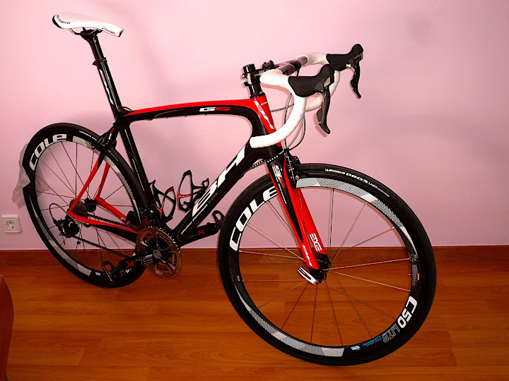

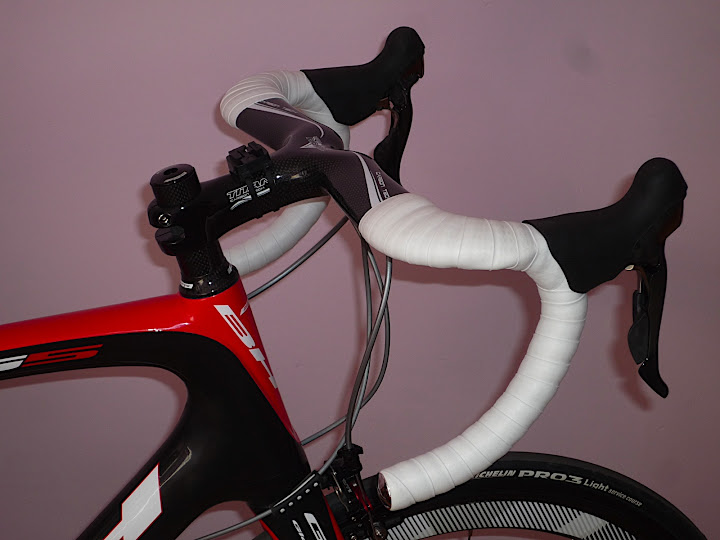

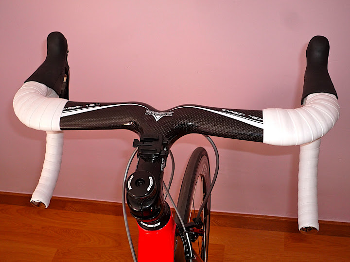

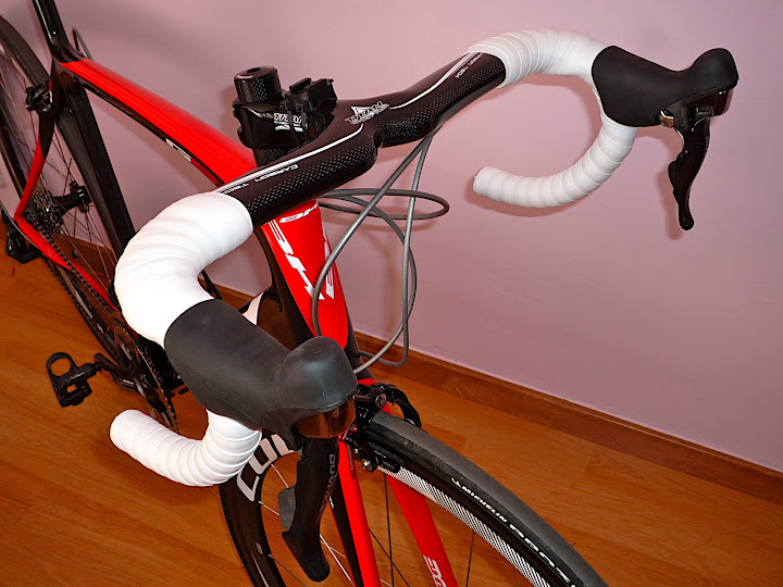

    Pues bien,... tras mucho leer y mucho dudar entre tallas ... pedí una G5 en talla XL.
    ...mido 1'88mt y tengo 90cm de entrepierna,.... o sea que estaba entre la LA y la XL,.... pues por cosas del destino,... en el distribuidor no tenían la XL (la que había pedido) y enviaron una LA (para ver si colaba) ... y tuve la suerte de que sí .... jejejeje.... me queda perfecta!!!.... eso sí,... sigo "entre tallas" y llevo la mini-tija sacada 4cm (de los 6 que tiene) ... y la verdad,... no queda tan feo como la gente dice.... vedlo en las fotos.
    Otro asunto,... .... "acojonao" estaba con lo del asunto del manillar..... pues bien,... me ha venido con un Titan Carbon plano ... !!!con potencia integrada!!! :loco:loco .... en fin,... que he vuelto a tener la suerte de que me queda PERFECTO!!! ... y además ES PRECIOSO!!!! ,... (pero si no hubiese sido así????) .... hala!!... otro asunto del que hablar....
    Aquí os dejo unas fotos de la máquina... (por cierto,... cómo va!!!!!!!! jejejeje)
    Un saludo a todos!!!

    llevas el sillin con la punta hacia abajo o es un efecto de la foto?? Por cierto que cacharra mas elegante...
  19. -FOX-
    -FOX- Novato
    9 Jul 2009
    46
    Pues mitad y mitad,.... lo llevo un poco hacia abajo porque si no después de muchos km me empieza a molestar,.... pero no tanto como aparece en la foto (es por el angular),.. además el Zoncolan es un poco "narizón" por lo que se acentúa el efecto. ... de todas maneras tengo que levantar la punta un poco más (después de la prueba del otro día (unos 50km por llano) ... no me molesta en el perineo, pero me escurro un poco hacia adelante)
    En cualquier caso siempre he llevado el sillin con la punta más hacia abajo que mis compañeros...
