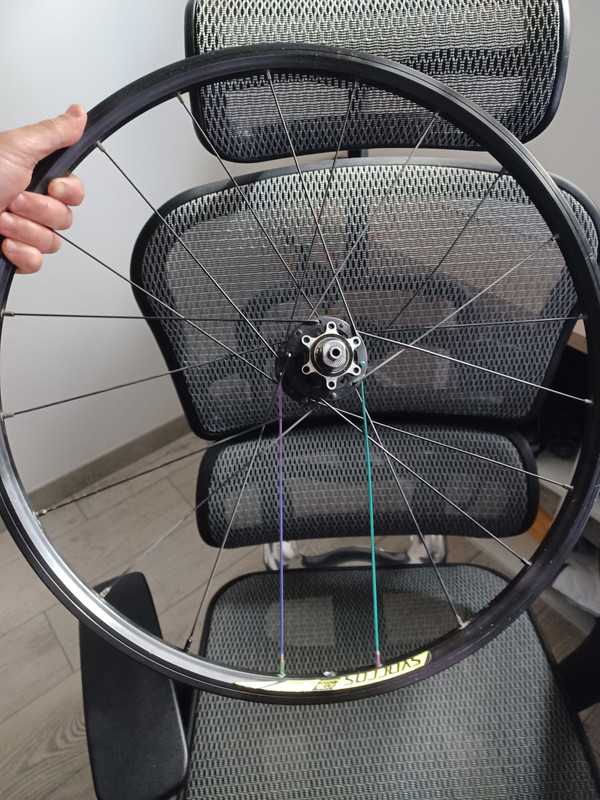

    Pues en uno de los montajes tengo un problemilla, hay 4 radios partidos entre las dos ruedas, necesito 4 o 6 radios acodados de 234 mm de longitud.
    ¿Alguien sabe donde podría conseguirlos?
    Gracias

    De momento he comprado 6 radios arcoiris de 234 mm (en aliexpress) , por lo que he visto son iguales de largos en ambos lados y en las dos llantas. Voy a intentar poner los dos radios de cada lado de la válvula de ese color para que se marque.
    A ver que tal, nunca se me ha dado bien centrar llantas.
    A parte de eso se vienen más cosas, he conseguido otra scott scale 24 RC y tal vez haga algunos cambios en el "diseño" final.
    Y lo mismo nos acercamos al sub 9 kg (pedales incluidos)
    Gracias por las respuestas.
    Última edición: 26 Oct 2023

    Las llantas que voy a instalar venían con un par de radios rotos, así que he aproveché la ocasión para pedir los 4 y ponerlos de colores para marcar la posición de la válvula, la idea es montar las dos llantas iguales.
    ¿Qué opináis del resultado?

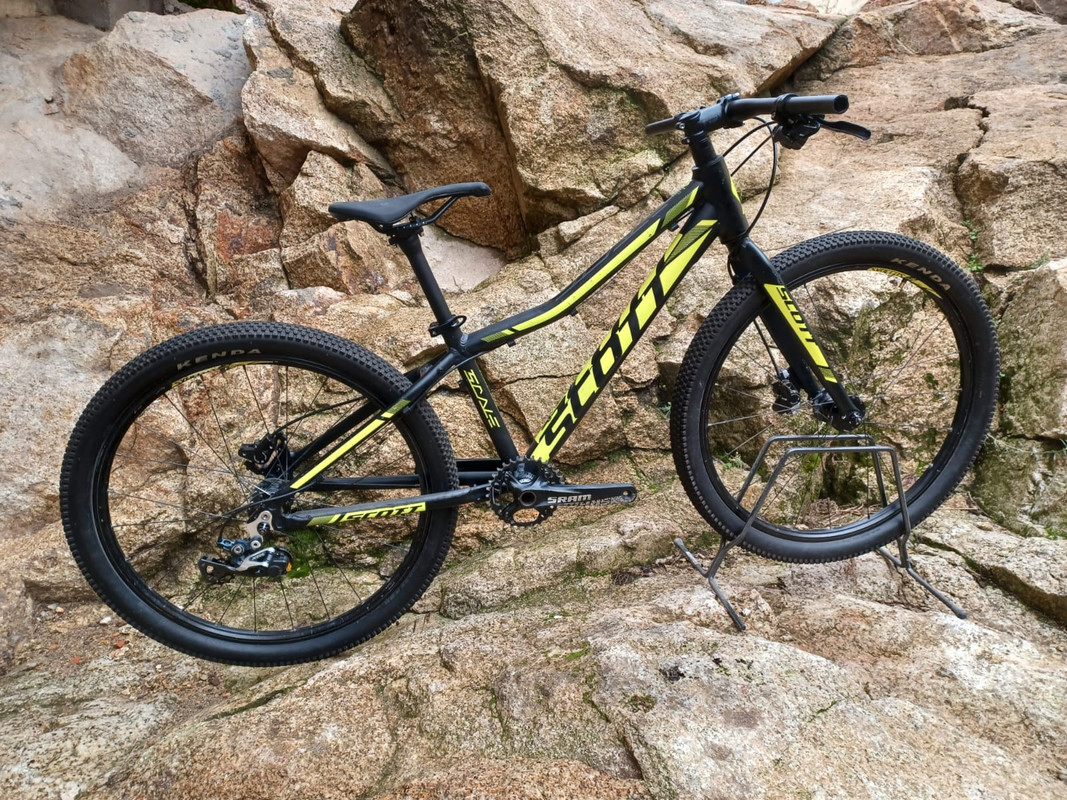

    Hoy han llegado las bielas evosid de 165 mm para sustituir las GX también en 165 mm, estuve buscando en 160 pero no las encontré.
    Diferencias principales, las GX eran platos de 4 tornillos y las evosid son con GXP por lo que hay más variedad de platos.
    Peso conjunto Eje, bielas y plato: GX - 866 y las EVOSID (con plato de 30T) 635 (son 230 gramos menos).

    Pues a falta de algunos pequeños detalles (cambio de potencia a 35 mm, cambiar plato de 34 a 30 dientes, puños y pedales) así quedaría el resultado final:
