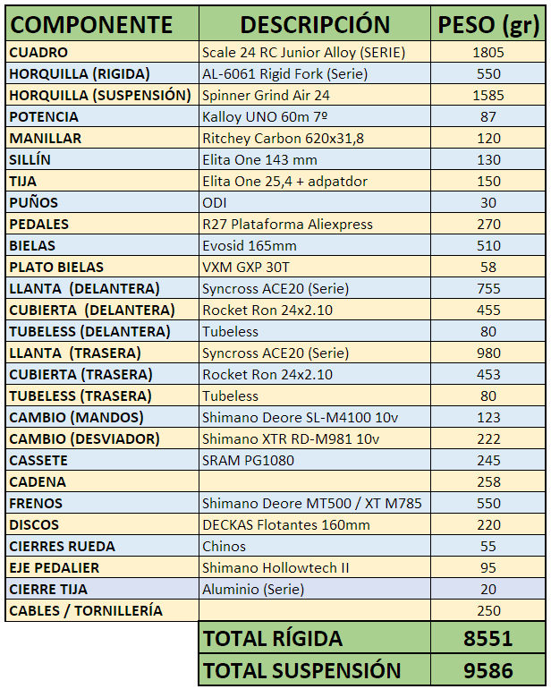

    Pues a falta de algún cambio de última hora (la idea es cambiar los neumáticos small block eight por unos rocket ron además de tubelizar ambas ruedas pretendiendo bajar entre 350 y 400 gramos de peso totales) os resumo.
    La bici con horquilla rígida está actualmente en 8880 gr y 9950 con la horquilla de suspensión (1,050 kg más de la horquilla) así que el reto de sub 9 superado, pero creo que es posible llegar al sub 8,5.
    Mañana si puedo subo una foto con la horquilla de suspensión ya con los vinilos, a mí me parece que queda muy pintona.
    Y espero que en breve los datos del montaje final y el peso, que creo que es muy muy bueno contando con que el cuadro pesa la friolera de 1,800 gramos (una pasada, que pena que la hoy bonaly no dispone de soporte para frenos de disco sino lo mismo habíamos cambiado la base del proyecto, recordad que ese cuadro pesa 1400 gramos).
    Un saludo y buenas noches

    Creo que por fín doy por finalizado el proyecto.
    Al final me he quedado a las puertas de los 8,5 kg. No se de donde rascar esos 50 gramos... y contando con que la idea inicial era bajar de los 9,5 kg (en rígida) y nos hemos quedado a las puertas de los 8,5.
    Hay que tener muy en cuenta lo dicho en el post anterior, con un cuadro que tiene un peso de 1,800 kg y las llantas que entre ambas pesan 1,735 kg es dificil rascar más, con un cuadro de orbea mx24 que está en 1700 gramos (-100 respecto al scott) se bajaría de 8,5 kg en rígida y de 9,5 con suspensión y con un cuadro chino como este https://es.aliexpress.com/item/1005...d8c48b84a44ab19da15bbd3af1b&afSmartRedirect=y
    que está en torno a los 1050 gramos serían 750 menos.. bici 24 sub 8 fácil.
    Bueno, todo esto se queda fuera de mi alcance pero por soñar que no quede.
    Me quedo con las ganas de agujerear el cuadro para meter el cableado interior y cortar los soportes de cable externos, en peso seguro que se gana poco pero la bici quedaría más "moderna", he estado mirando y el problema principal es que los cables no pasan por el eje de pedalier, tendría que introducirlos cerca de la pipa de dirección y volver a sacarlos en el tubo horizontal o diagonal antes del eje y del tubo vertical de la tija para volver a introducirlos o guiarlos externamente por las vainas y la verdad es que no me ha parecido que la final aporte tanto.
    Ahí va la tabla de componentes modelos y pesos.
    Espero que os haya gustado el post y deseo ver vuestros montajes de bicis de niño por aquí.
    Gracias
    Última edición: 11 Ene 2024
