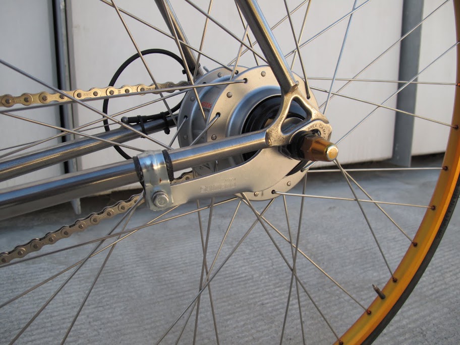

  11. Ydna81
    Ydna81 Miembro
    26 Dic 2007
    104
    GR
    Yo respondí a la misma pregunta montando un nexus de 8 sobre una flaca antigua con uno 42-18 de desarrollo, y tengo suficiente para subir cuestas empinadas de molinillo con mtb (>10%) y para darle fuerte en una avenida hacia abajo...
    http://www.foromtb.com/showthread.php?693193-PIN-AN-VELO-Reinventando-mi-Pinarello-de-30-a%F1os!&highlight=
    aquí explico el proceso donde se aclaran bastantes dudas, si tienes alguna más, dispara!
    PD. yo el nexus lo pedí hace un año sin problemas, como dicen alfine es gama superior, no creo que estén descatalogados...

    Algo así es lo que estaba preguntando. Ahora sólo me queda la duda sin con el freno contrapedal es suficiente. Como veo que también llevas el delantero...
  17. Ydna81
    Ydna81 Miembro
    26 Dic 2007
    104
    GR
    Pues el delantero lo llevo mitad por conservar los frenos que eran un modelo bastante raro pero bonito, y mitad por aquello de desconocer cuando puede fallar el sistema contrapedal (creo que es un freno de tambor interno)... pero si te digo la verdad, entre que el delantero no va muy fino y las décimas que tardas en cambiar la postura del manillar casi no lo uso.
    De lo mejor del nexus: el llevar la cadena tensa siempre (no hay ruiditos ni nada), cambiar en cualquier momento (en parado, en posición escalada, etc.) sin que haya saltos ni tengas que hacer una pedalada extra en el semáforo.
    De lo mejor del contrapedal: el control de la bici con la velocidad crucero (15km/aprox) ya que vas controlando la velocidad/frenada con los pies, totalmente relajado de manos y pudiendote dejarte ir ya que no es fixie.
    El único pero del contrapedal es que hay que cambiar la posición de pies bajando (vas frenando a la vez) y también tienes que tenerlo en cuenta cuando salgas de parado... pero esto último se aprende rápido!
