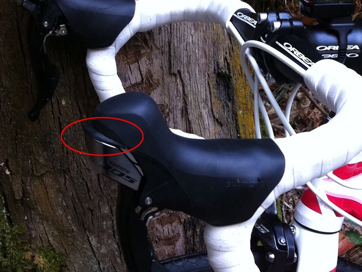

    En cuanto al grupo, yo no montaría para una chica, nada inferior a un 105, por un par de detalles, las chicas tenemos las manos más pequeñas y menos fuerza en ellas, con lo que hay que tener en cuenta que sentadas sobre la bici, seamos capaces desde arriba al menos de abarcar las manetas para frenar (el 105 dispone de unos "acercadores") y de que seamos capaces de subir plato y coronas sin necesidad de soltarnos, con lo cual si el tiagra es tosco, costará más.

    lo de lso acercadores no se ni lo que es XD lo de rudo no me refiero a que tengas que hacer mas fuerza, es la misma, el cambio salta a la misma presion digamos, pero el cambio en si, cuando cambia da mas golpe, no se como explicarme grrrrrrrrrrr

    Los acercadores que dice Iris son unas pequeñas piezas de plástico que se meten entre el escalador y la maneta del freno para aproximarlas un poco más al manillar:

    lo que hacen los acercadores es acortar el recorrido de la frenada, imagino que eso valdra para tiagra tambien? lo preguntare en tienda XD gracias

    Para cualquier Shimano al menos, tiene que haberlos. Es más, los de Macario (el distribuidor de la marca en España) me habían dicho que vienen con las bicis que montan la marca, pero que lo normal es que si no los pides ningún tendero los pone. Ah, los hay de diferentes grosores.
