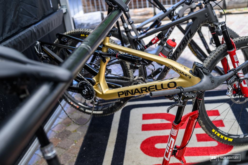

    No mas Sr Suntour para Pidcock ???

    A ver, con esto de la Giant hay dos cosas, por lo menos.
    - Los pros bajan suficientemente bién como para necesitar un sistema mejor que el monopivote, es más, poco ganarán con respecto a una rígida. Se está viendo con el uso de las dobles de poco recorrido.
    - El peso, la reactividad, eso es muy importante para ellos. En XCO el doble bidón no hace falta, pero en XCM sí.
    Hoy en día con los bloqueos de 3 posiciones, una monopivote ha ganado mucho, a costa de que el piloto esté controlando las suspensiones contínuamente, pero ha ganado mucho en comportamiento.
    Lo que menos me gusta de esa Giant, es que el cableado va por la dirección. La mayor ****** inventada en el mundo de la bici, pero sobre todo en el mundo del MTB.

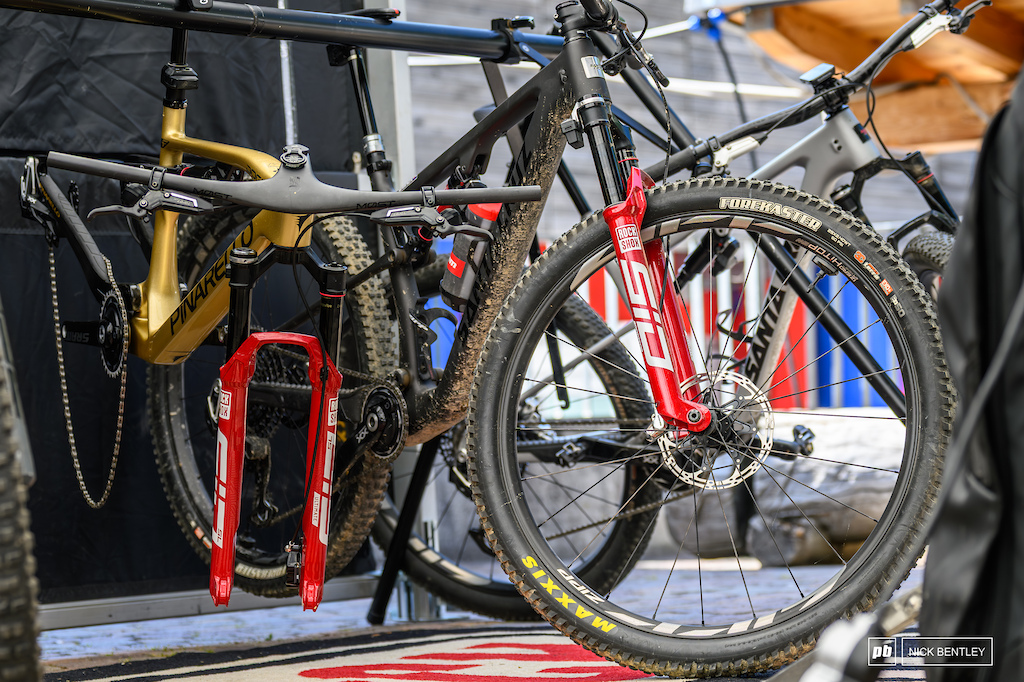

    No es el de Specialized, aunque si muy parecido

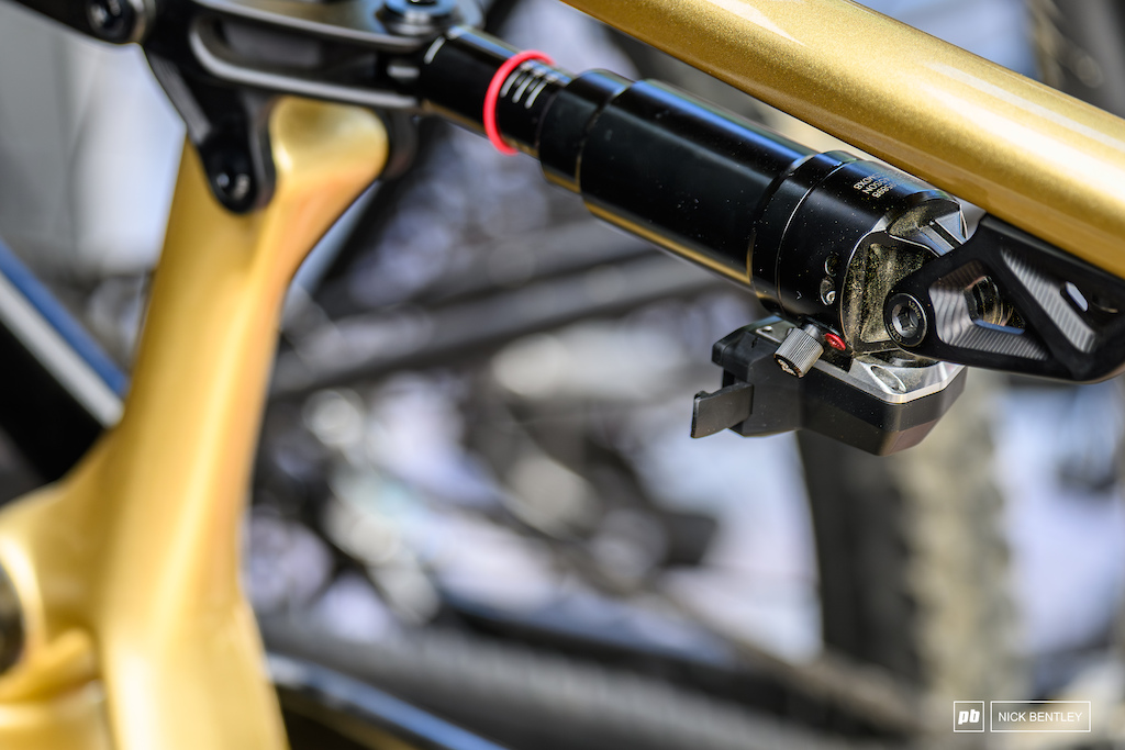

    Añado que la electrónica en los amortiguadores se suple todo lo demás, para que quieres diseñar algo que pueda ir en abierto más o menos bien, si luego puedes meter un sistema que bloquea 200 veces en 1 un minuto si hace falta.
    Supongo, que es lo que toca, sistemas simples y tirar de electrónica.

    De electrónica ya no quise hablar, porque al final es complicado tener controlado ese tema a nuestro nivel. Requiere tiempo de enseñanza al sistema. Para ellos es otro punto a tener en cuenta también, que no tienen ni que bloquear o desbloquear.
    De todos modos, seguro que la bici va bién. Los monopivotes no son malos, no son tan buenos como otras soluciones, pero no son malos.

    Bueno, mi opinion es que en unos poco años, iremos todos cuando menos con bloqueo electrónico, igual que ahora con shimano en liza prácticamente el cambio electrónico se va a convertir en un fijo. Hablando de gama alta, media, alta.

    ¿pero los pros bloquean en un circuito de xco? o si llevan electrónica, llega a bloquearse mucho tiempo?

    Llevan pulsador para bloquear, por lo menos al inicio de la temporada

    Pues en teoría todo lo que pueden, a buscar la décima de segundo, fijate que les han hecho un sistema para las salidas y que el FA salga bloqueado y no perder ni la primera pedalada.
    Launch Control bloquea la suspensión en el momento de la salida para maximizar la transferencia de potencia. El sistema cambia automáticamente al modo automático pasado un tiempo o al detectar un bache. La activación se realiza de forma inalámbrica mediante el controlador AXS o el botón «+» en la horquilla, y no requiere intervención del biker una vez iniciada la carrera. Los usuarios pueden personalizar tanto el tiempo de bloqueo como la sensibilidad al terreno a través de la app SRAM AXS
