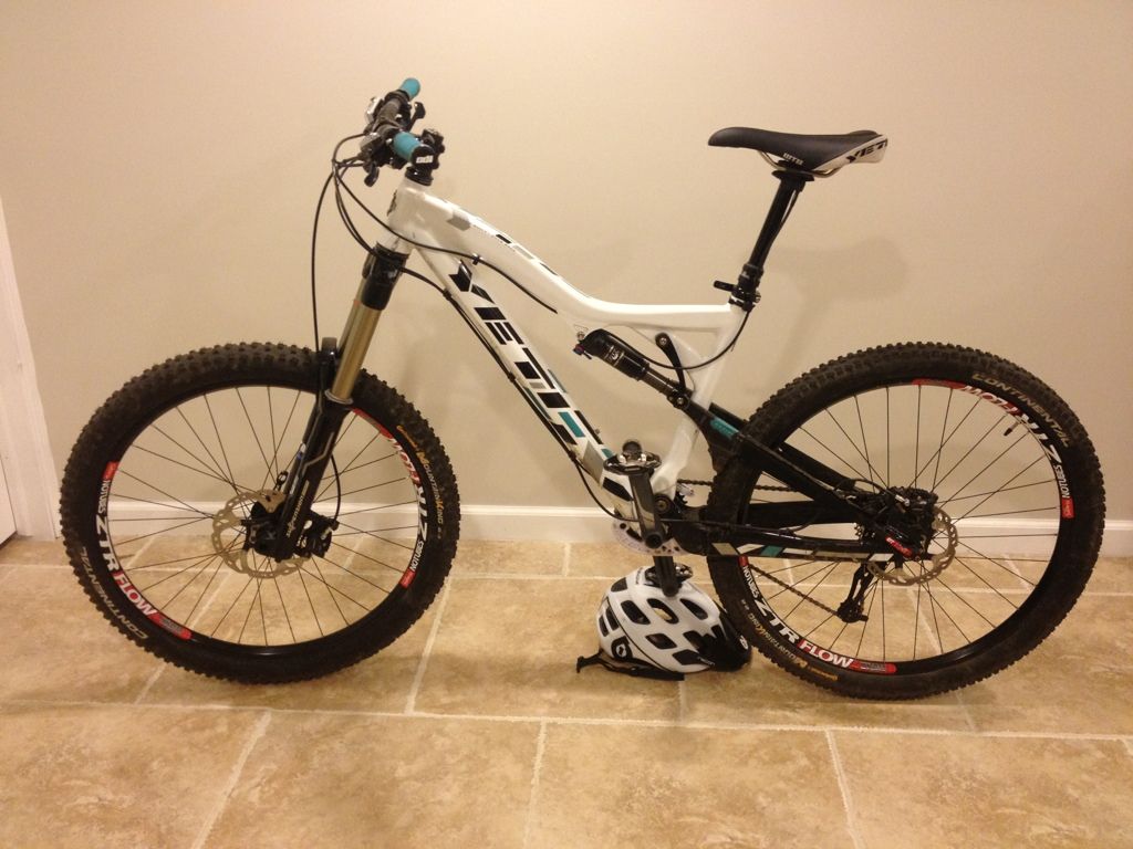

    algo malo tenia que tener... esa perfeccion a ese precio era imposible jajaja

    pues la giant reign x al menos la 2009 que es la mia lleva 200x57 y no veo que le pase nada raro...

    a ver no es que sea una castaña, simplemente que en una enduro la medida IDEAL de un amorto es 216x63 por diferentes cosas que puede explicarnos Antonio si se anima :D

    Hombre se supone que si el amortiguador es mas grande el ratio es menor por lo que las regulaciones se notan mas y mejor funciona el amortiguador.
    Pero bueno, no por ser mas pequeño tiene que funciona mal

    no se pero la reignX, reign, meta AM i SX,... llevan el 200x50 o 57 y no es que vayan nada mal que digamos a parte de pesar menos jeje
    De hecho en 2013 la summum ha reducido el tamaño para poder aprovecharlo mejor, ganando en sensibilidad inicial y más progresividad según cuentan.
    Lo que si veo que está en inferioridad es en gente pesada que irán muy pasados de aire o no encontrarán muelle para obtener el sag correcto
