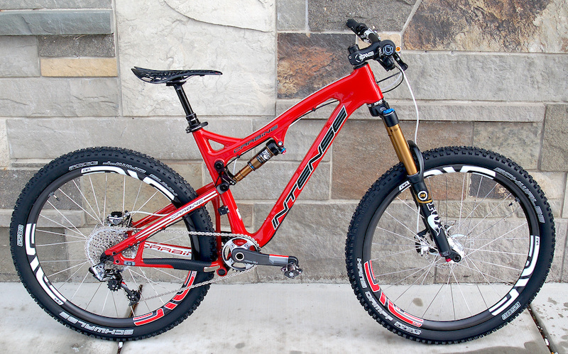

    Vaya dos preciosidades

    Que bonita, pero ... que potencia mas larga, no? Y ese sillin de tortura ...

    ***** la intense...madre mía que pepinón.

    A mi me parece una XC exagerando.

    Eso tiene que volar cuesta abajo, las apariencias engañan.
    El sillín, una estrategia para que la cifra de la báscula marque algo menos, pero sin duda es una putada de sillín.
    La potencia parece de 70mm, si es así, la veo correctísima.

    será la de 75mm y la tendrá por eso de tener todo montado en ENVE carbon... más que nada porque es la potencia más corta que tienen los de ENVE (por lo menos en su página web)
    Me suena que con el nombre de EDGE si la había en 70, pero en ENVE no la veo

    lo unico que le criticaria, sillin a parte, es que el manillar le queda bastante alto para su estatura y aun y asi monta un manillar con algo de altura, y una potencia con algo menos de angulo tambien ayudaria bastante, aunque quizas enve no las hace :mrgreen:.

    El sillin de la intense es mas comodo de lo que pueda parecer, lo mas negativo de ese tioga Spyder es que es muy endeble, rompi dos y desisti de volver a usarlo.
