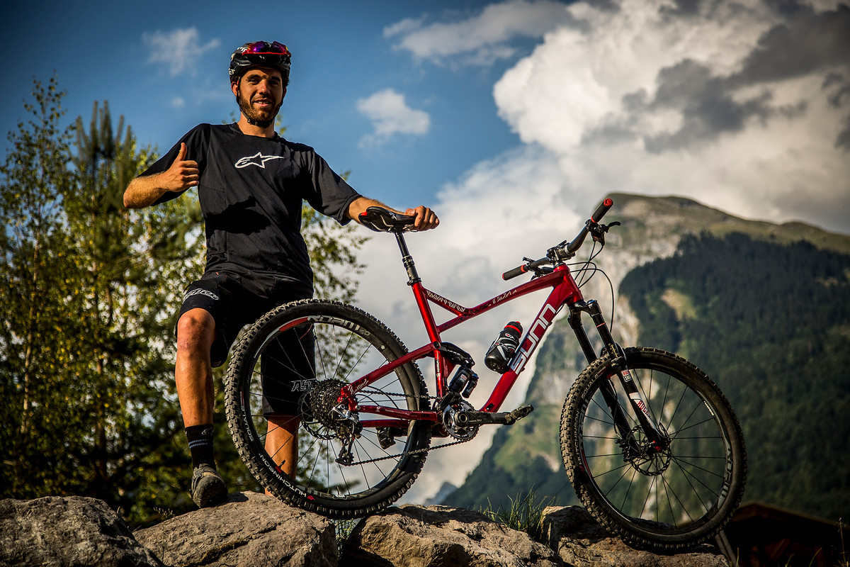

    Original, pero por serlo lo ha acabado pagando el amortiguador, muy expuesto a toda la suciedad que va soltando la rueda y además dificulta la limpieza del mismo. Pero guapa y original lo es.

    El amortiguador mrp va muy bien, yo lo llevo en la de DH (de cuando aún los fabricaba elka, pero que son lo mismo) y el cambio fue a mucho mejor!
    Eso sí, los muelles pesan...

    guardabarros y listo, todas las motos de motocross lo llevan en esa posicion, y no pasa nada, y mas barro del que pilla una moto de mx...

    Ya Gerard, pero las motos de enduro o mx tienen mucho más espacio entre rueda y amortiguador y llevan un faldón de goma debajo del subchasis que protege mucho el amortiguador del polvo y barro, además protege el anclaje del amortiguador que es lo que va en la posición baja, la parte de la botella va arriba y mucho más protegida y resguardada en la moto. En esta bici podrías poner guardabarros en la parte alta que te "protegería" el anclaje del mismo ya que va en posición invertida, pero la parte inferior donde va la botella difícil protección tiene, hay poco espacio, si pones ahí algún tipo de guardabarros entre rueda y amorto los días de barro tienes posibilidad de que se atasque ahí el barro.
