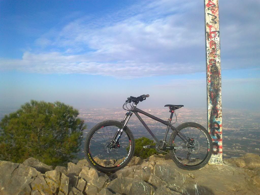

    Bueno pues ya terminé de montar la On-one 456 de la siguiente manera:
    Cuadro On-one 456 summer season con las modificaciones que le hizo mingui que más de uno conoce
    Fox float 150 rl
    Ruedas ZTR Flow con bujes Hope Pro Evo II
    High Roller II 2'4 EXO y trasera High Roller de doble carcasa
    Bielas Truvativ Hussefelt 170 con platos 24-36
    Cambio X7 pata media 10v.
    Cassette 11-36 Sram PG-1070
    Manillar Specialized Alu 750mm.
    Potencia Hussefelt 35mm.
    Pija KS de 100 de recorrido y 350mm.
    Frenos RX con discos de 203mm.
    Y pedales plataforma
    ayer la estrené y me dejó muy buen sabor de boca,divertidísima a más no poder!hay que estar muy concentrado ya que me llevé algunos uyuyuys jejeje estoy muy mal acostumbrado a la doble es lo que tiene,pero bueno así mejor,más adrenalina suelta!jijij.Ya me iré haciendo a ella y le iré cogiendo más confianza,que es lo que me falta(lógico con un solo dia de uso).
    No puedo compararla con la Ramona porque hacía mucho que no montaba en ella(por el tema de la pija),tendría que haber salido con ella antes y así poder tener una referencia y comparar,pero es que no me podía aguantar a montar y probar la On-one jejeje
    Unas fotos de ayer(calidad movil sorry):

    Muy guapa Achonauta, pero la piña será 12-36, no? o es que es de 10v y ahí sí hay esa combinación?
    Yo acabo de montar una para 9v, pesa un huevo pero no hay otra opción, y me lo pedía el cuerpo a gritos!!!
    Edito: ya he visto que es de 10... perdón

    muy guapa achonauta, frenara de **** madre con esos discos :)

    achonauta cuantos grados de direccion tiene? que juapa esta

    Pues no lo sé porque está modificada por su anterior dueño,se nota no?jijiji con la horquilla que lleva ahora serán unos 64º aprox
    Se le cortó el tubo horizontal por el lado de la tija y se volvió a soldar al tubo vertical,bajando el eje del pedalier y lanzando la dirección
