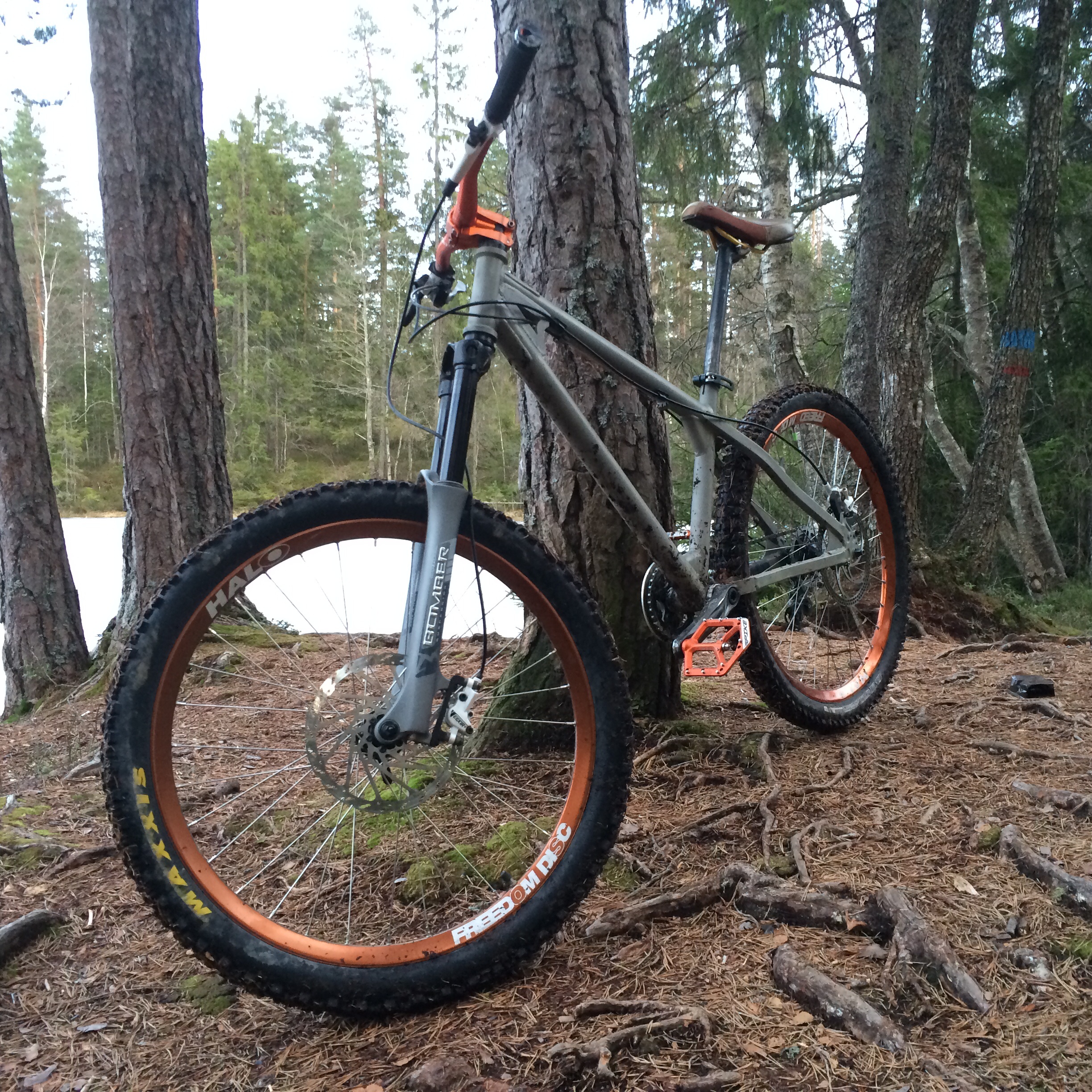

  1. Chechu
    Chechu Disfruta de tu burra
    17 Mar 2005
    7.514
    3.578
    • Me Gusta Me Gusta x 6
  2. Chechu
    17 Mar 2005
    7.514
    3.578
    Ahora sólo queda que no fisuren...

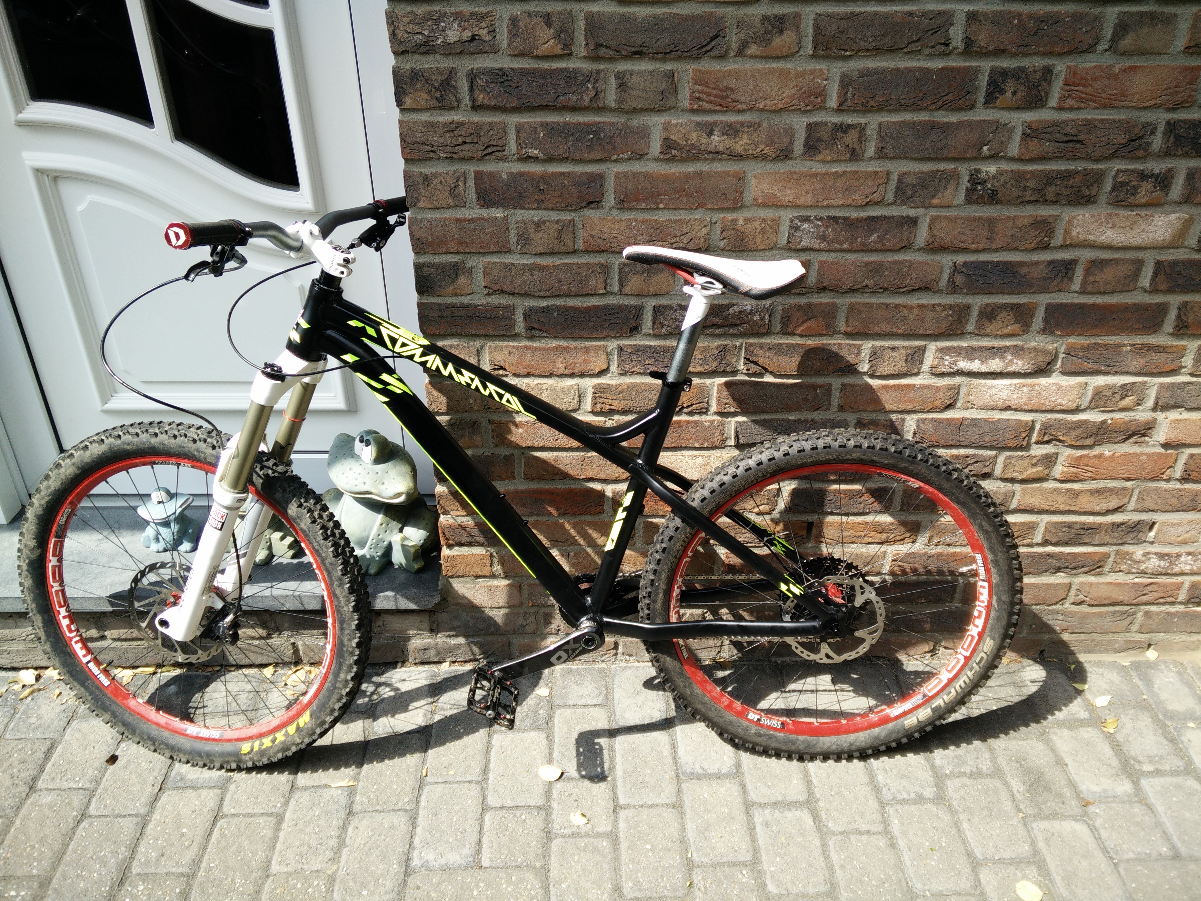

  6. trekorange
    trekorange Miembro Reconocido

    Ayuda, que tipo de cierre tija lleva el surge, no entra uno de 34,9 que se supone que es!!!

    Parece que esta un poco abierto el tubo y la pintura hace q de algun mm mas, he probado con otro cierre 34,9 de otra bici y parece q entra pero justo justo.

    trekorange la medida es de 34,9, lo sé bien, probablemente te haya costado meterlo por lo que comentas, que aunque parezca una tontería la pintura a veces engorda esa parte
    es inevitable quitar un poquillo de pintura en esos casos

    - seatpost: 30.9 / seatclamp: 34.9

    Solucionado forzado pero entro jeje. Abriendo un poco el cierre justo justo... gracias chicos
