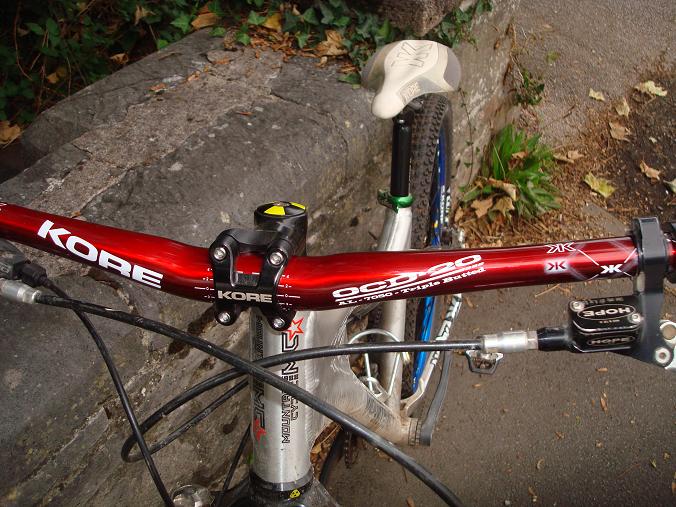

    Ufff... menuda chuchería, 800mm, menos de 300gr, 40€ de precio, y para mí, estéticamente precioso en rojo. A lo mejor.... :love
