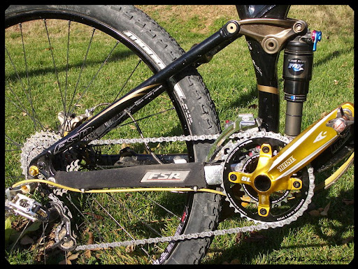

    Sí, ya las he probado. No me acordaba ya de este post. Iba a esperar a tener el cuadro pintado, pero el que me lo va a pintar tenía trabajo atrasado y tenía que esperar un mes, así que las monté y he estado probándolas casi un mes. (hasta la semana pasada, que las he vuelto a desmontar para, ahora sí, pintar el cuadro). En este mes han ido perfectas, no han hecho, ni he notado nada raro. Y el cambio perfecto. El lunes recojo el cuadro pintado y montaré todo otra vez. Os seguiré informando, pero parece que éstas de 2010 van bien.

    Podeis ver fotos de como quedán por aquí Mi Kleta El MTB engancha
    De momento las he rodado muy poco, pero por ahora van perfectas.

    Patrul compraste el modelo de triple plato y la pusiste con doble plato?Que peso te ha dado?que platos llevas?gracias

    LOCO, si pinchas en el link puedes ver el despiece de pesos de Patrul. Por cierto, muy guapa la kleta. Saludos!!

    Si, son unas triple plato con TA 24/38, eliminando el grande.
    Van muy bien y no me falta desarrollo, pillo 50km/h y sin forzar cadencia.
    El peso es interesante.

    entonces....las bielas por separado, pesan menos unas aerozine que unas truvativ noir de carbono?

    meteros en la pagina de MSC, yo creo que son las mismas bielas...

    685gr de na

    que tal gente , estoy interesado en estas bielas y plato y queria preguntar si estoy en lo correcto , las bielas 2008 que tenian algun problema son las que la biela tiene tornillos pasantes tipo xt , las 2009 vienen contornillo al centro de la biela que agarra al eje y las 2010 son iguales a las 2009 pero con ese sistema que podes variar el largo de la biela ? y de paso este sistema de variar el largo de la biela no da problemas de desajustes ?y el largo del eje pedalier es unico y se puede colocar en cajas de 68 o 73 mm ? desde ya gracias y feliz año

    Efectivamente, las que dan problemas son las de 2008 y tal vez algunas de 2009. Vete a lo seguro y compra las de 2010.
    El sistema de variar la longitud de la biela no da ningún problema. Es una pieza cónica que, una vez apretado el pedal, se aloja a la perfección y no hay nada de holguras.
    Te vale para pedalieres tanto para 68 como para 73mm, poniendo o quitando los espaciadores correspondientes.
