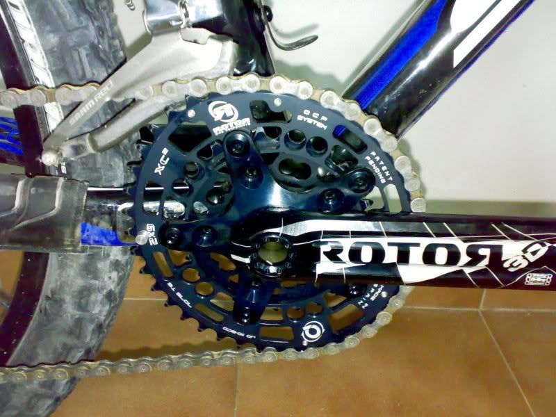

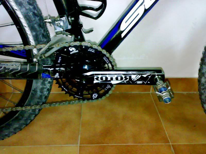

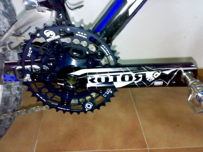

    Yo tengo las nuevas Rotor 3D XC2 y de momento me van muy bien, nada de ruidos y se notan rigidas y efectivas en el cambio de platos, muy contento con ellas.
    De momento no se me ha quedado corto el plato grande de 40, pero no se yo si en alguna bajada por pistas....¿?¿?
    Asi quedan las mias en mi Bike:

    Muy chulas las bielas. Que plato pequeño llevas?

    Pequeño 27, grande 40
