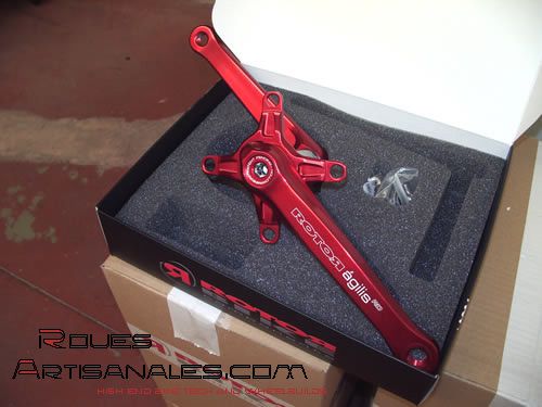

  13. criskart
    criskart Miembro Reconocido
    11 Jun 2006
    14.344
    1.994
    Encima la bici
    ****, wapas no???????? namas estaran en rojo , no?

  15. xcatax
    xcatax Baneado
    31 Oct 2008
    946
    zuera (zaragoza)
    Puede que esten anodizadas y no sea de serie asi ....
  16. HABANASLOT
    HABANASLOT Miembro activo
    28 Abr 2009
    2.120
    la foto es de una feria de la bici no se si sera el festibike, pero lo que te puedo asegurar es que son de rotor asi por que sacarlas las van a sacar, tiempo al tiempo.
    yo me acabo de comprar las agilis en negro, ya les he llamado para decirles mi situacion y me han dicho que como puede ser que las saquen pues que algun arreglo habra para cambiarlas pero me han comentado que de momento las compre en negro, ya veremos como acaba todo esto.
  17. juanma senna
    juanma senna Miembro Reconocido
    11 Jul 2008
    4.521
    315
    sacaran el bb30 ???
  18. Ryderman
    Ryderman Encaprichado (y Kitsch)
    20 Jun 2004
    9.962
    28
    Metaluna, la ciudad de Adamantum
    Creo que no por los logos.
