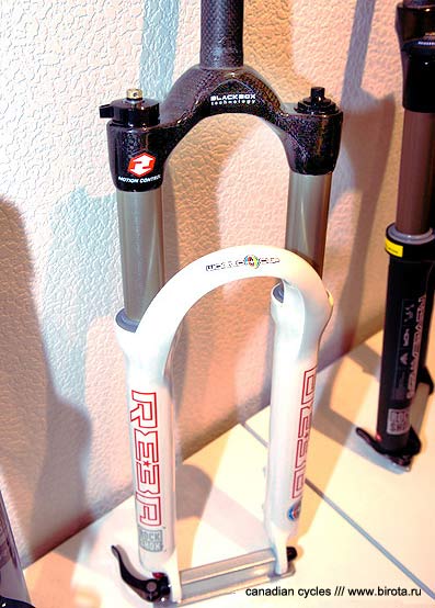

    ok, y ¿se puede quitar el muelle facilmente y luego volver a instalarlo sin ningun problema? lo digo porque puedes probar esto, quitarlo, mirar como se mueve el dial, si lo de la brida es factible..... y si no te convence porque baila mucho o lo que sea volver a montar todo otra vez..... voy a mirar el manual... a ver si pone algo....

    Lo mirare a ver que resistencia tiene la pieza.
    En que manual miraras lo del montaje?

    El muelle de retorno es parte del cartucho MotionControl y va dentro de la horquilla, por eso se ha de cambiar el cartucho entero si quieres quitar el remoto.
    Otra cosa es desmontar en cartucho (por llamarlo de alguna manera, porque no es más que un tubo de plástico rojo lleno de agujeros y con una válvula en la parte de abajo) e intentar buscar y quitar el muelle... si es que se puede...

    pues vaya cabronada...... jajajaj se puede intercambiar con alguien que quier poner el pooplock, la nueva cabeza es esta. A lo mejor no es tan dificil lo de demontar el muelle, pero de lo que seguro que nos olvidamos entonces es en intentar pedir un dial solamente, lo venderan todo junto.....

    pos casi seguro........... pero bueno por preguntar...... lo que si de poder hacer lo del muelle, mejor hacer una ñapa casera con dos bridas... o asi y a volar.....

    Si pudiesemos sujetar el dial en posicion de bloqueo... por mucho que investigo no doy con la solucion. Complicada por cierto.

    Ya casi me he dado por vencido y llevaré el bloqueo en el manillar.

    Xorga, he mirado sobre todo el manual de actualizacion a Motion Control, y creo que he dado con el material necesario.
    Lo realmente interesante esta en la pagina 29. En ella se dice como poner un bloqueo en la cabeza de la horquilla (una Sid WC antigua con cartucho motion control 2006).
    Si no me equivoco, solo es necesario el material de los puntos 8,9,10,11 de la pag. 22 de dicho manual.
    Voy a intentar preguntarle a los de MotorDealer si me pueden traer esas piezas.
    El montaje parece muy facil, el problema es que MotorDealer importe ese material, espero tener suerte.
