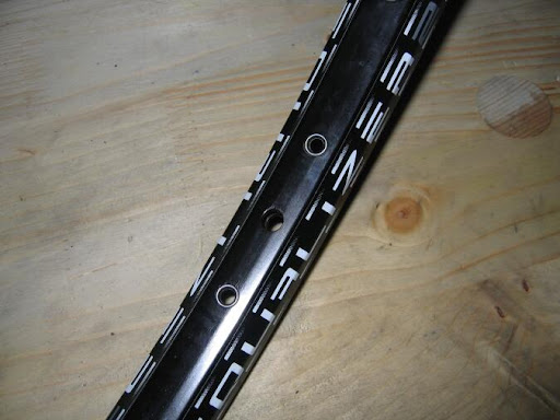

    Hola foreros, pues que me compré un par de llantas para montar unas ruedas, unas sunringle, y cuando me di cuenta en casa tenian agujero para valvula fina, aghhh, odio las válvulas finas, gueno, pues aquí tenéis como pasarlas a valvula gorda con un par de limas pequeñas, una completamente redonda y otra de media luna creo que se llama, hasta darles el tamaño de una shradre, sin taladros ni historias, 5 minutos por llanta

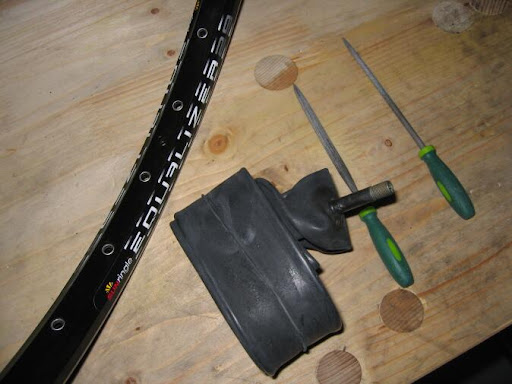

    Empezamos, esto es todo lo que necesitamos, dos limas mas una lija de papel no muy gruesa para metales, con esta eliminaremos rebabas, el truco consiste en limar haciendo circulos y sin apretar demasiado.
    Aqui la llanta con valvula fina
    Los materiales
    La valvula la usaremos para saber cuando tenemos que parar de limar

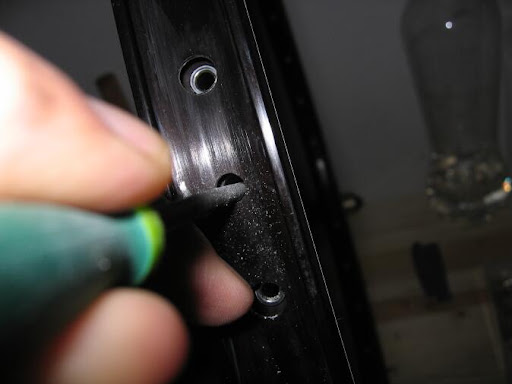

    Empezamos limando con la lima redonda para quitar la mayor parte posible, realmente son unos tres milimetros de más solamente, y al sera aluminio se lima con mucha facilidad. Recomiendo hacerlo desde el interior para no desbastar el exterior de la llanta con lo que quedaría más feo.

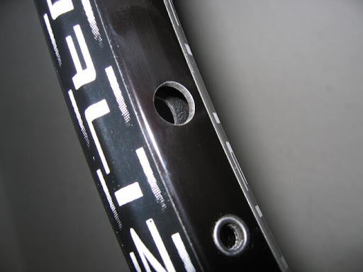

    Cuando el agugero es un poco grande pasamos a la de medial luna y vamos limando haciendo circulos, siempre miramos para que no nos quede ovalada o descentrada y se mantenga siempre esférica.

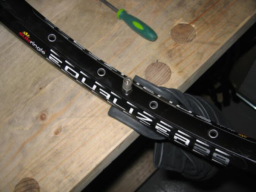

    Comprobamos de vez en cuando con la valvula para no pasarnos
    Cuando la valvula entra y sale con facilidad trabajo casi terminado, damos un repasito para comprobar que el agujero es completamente redondo
    Por ultimo damos un lijado fino para quitar rebabas
    Y trabajo finalizado, ya podéis usar shrader o gorda sin problemas
    Espero que os sirva, solo se trata de ir con cuidado.
