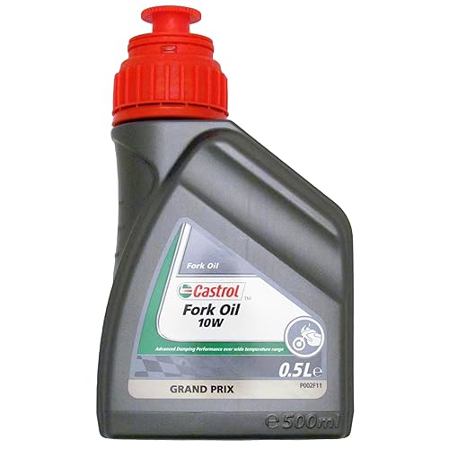

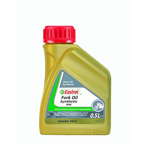

    Hola a todos. Gracias a vosotros :amo (y a leerme todo el hilo 8)), me dispongo a cambiar los retenes de mi Fox Talas FIT.
    Ya he pedido los retenes, y ahora voy a comprar el aceite.
    Puedo comprar casi al mismo precio un aceite Castrol 10W, uno mineral y otro sintetico, y solo es para lubricar, el cartucho no lo voy a desmontar.
    Cual es mas recomendable, mineral o sintetico??
    Gracias.

    Wenas, lo mas recomendable es que sea para horquillas no para motor.
    Saludosss

    Hola, gracias por tu respuesta.
    Edito: Parece que lso motorex son sinteticos, y para estas horquillas se recomienda sinteticos, o si solo es apra lubricar tambien semisinteticos, pero no minerales.
    Los dos son para horquillas:
    El sintentico es el de arriba, y parece que es algo mejor.
    Lo que me gustaria saber es si el de fox, es sintetico o mineral, voy a ver si encuentro algo de info
