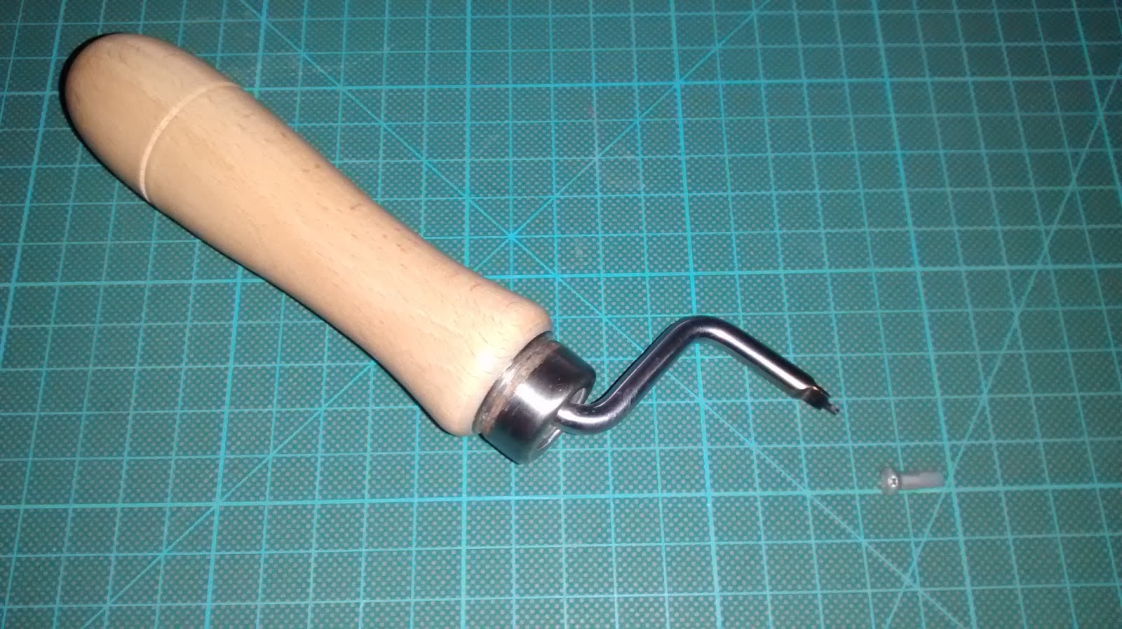

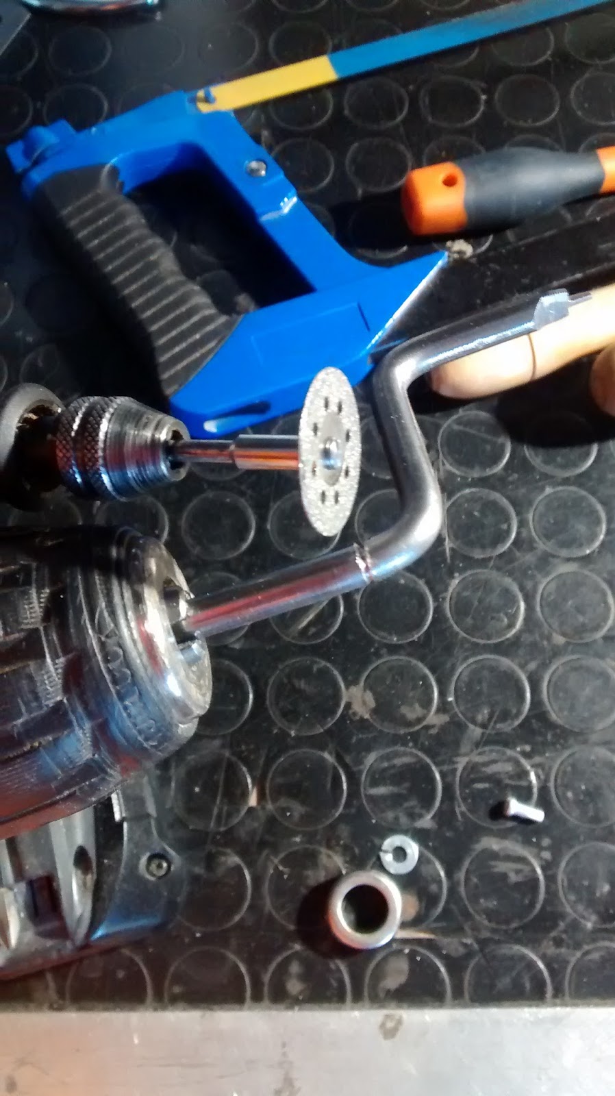

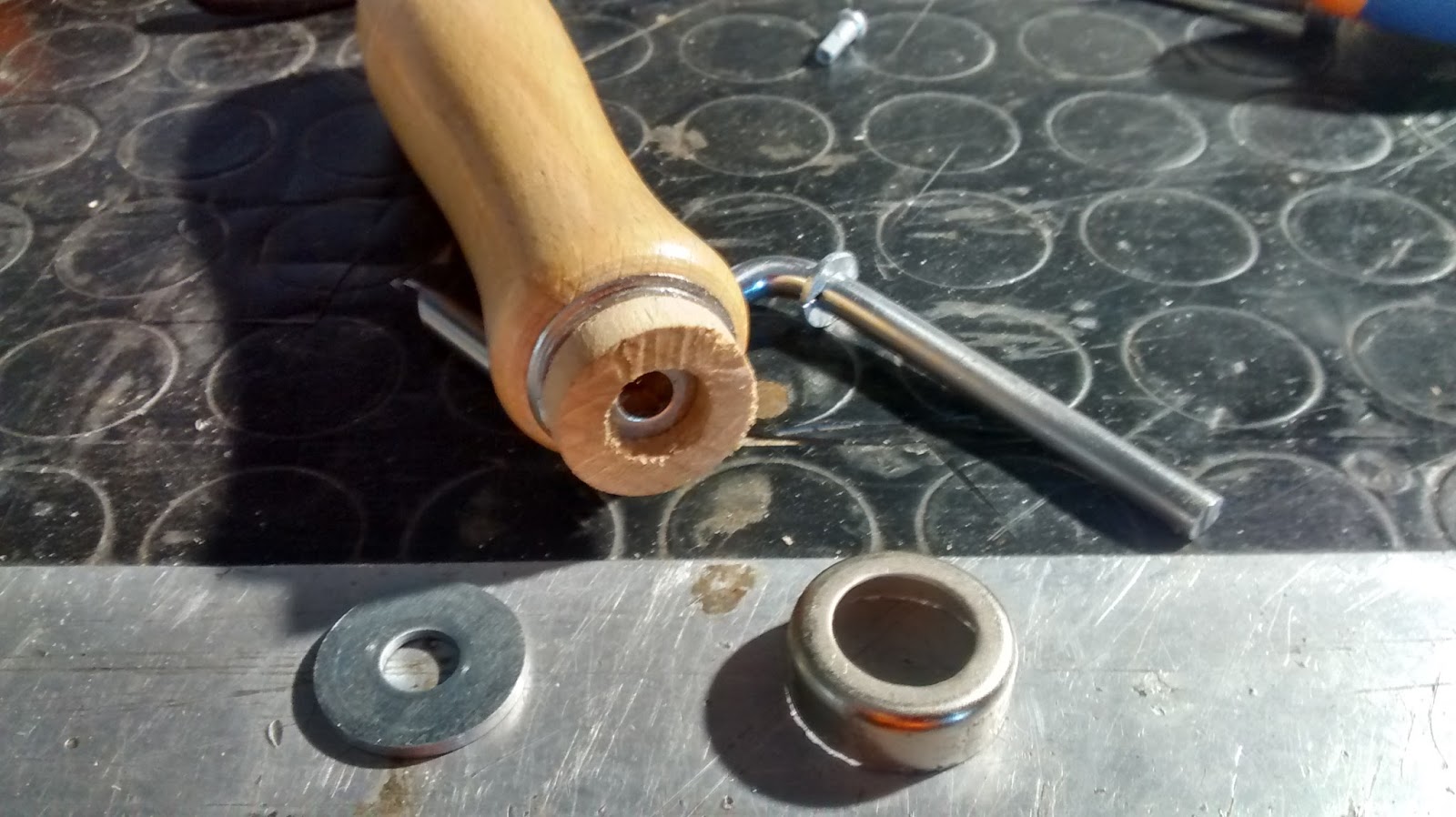

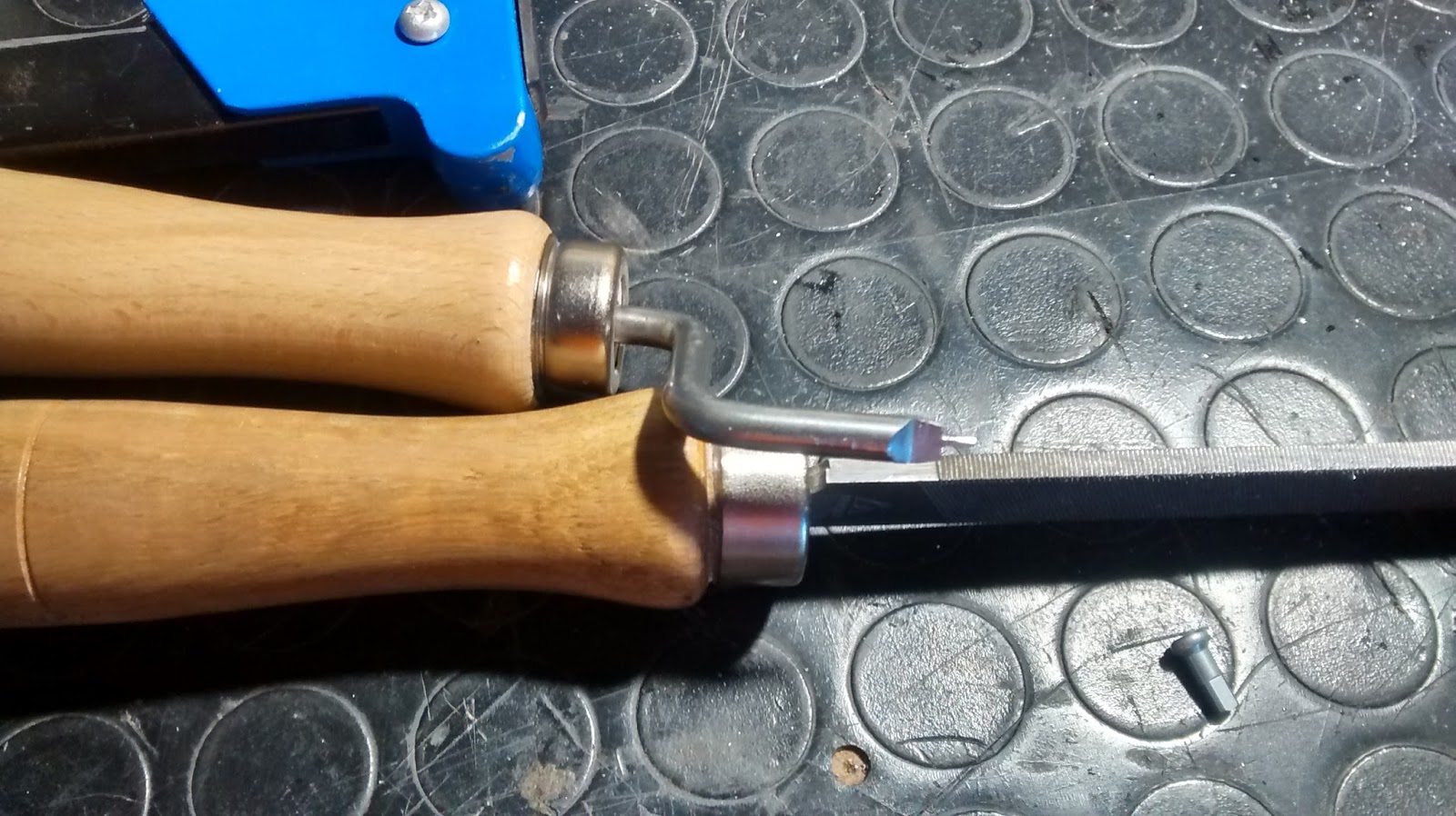

    Según el libro de Roger Musson http://www.wheelpro.co.uk/wheelbuilding/book.php (comprátelo, merece la pena y mucho) he hecho un nipple driver o destornillador de cabecillas casero por menos de 4€
    Os dejo unas fotos y si alguien quiere saber más o ver más cosas que lo mire en mi blog:
    http://ciclolito.blogspot.com.es/2015/11/47-destornillador-de-cabecillas-de.html
    Materiales:
    -Varilla de acero de 6mm*1m del Leroy Merlin (<2€), sólo hacen falta 12cm
    -Mango de lima de madera de ferreteria (<2€)
    -1 arandela de ala ancha de 8mm
    -2 arandelas normales de 6mm
    -Cianocrylato (loctite, super glue o la marca que sea)
    Herramientas:
    -Tornillo de banco
    -Segueta de metal
    -Lima
    -Martillo
    -Dremel (opcional, se puede hacer con la segueta o una lima)
    -Destornillador (para hacer palanca para sacar el manguito del mango)
    Medidas:
    -6cm de largo al mango
    -3cm de largo cada tramo doblado
    -3mm de pitorro en la punta
    Si planeas montarte una rueda, sin duda, merece la pena tener uno de estos y se tarda 1 hora en hacerlo, o 10' si lo haces como dice Musson (sin lo de la arandela para que no se salga).
