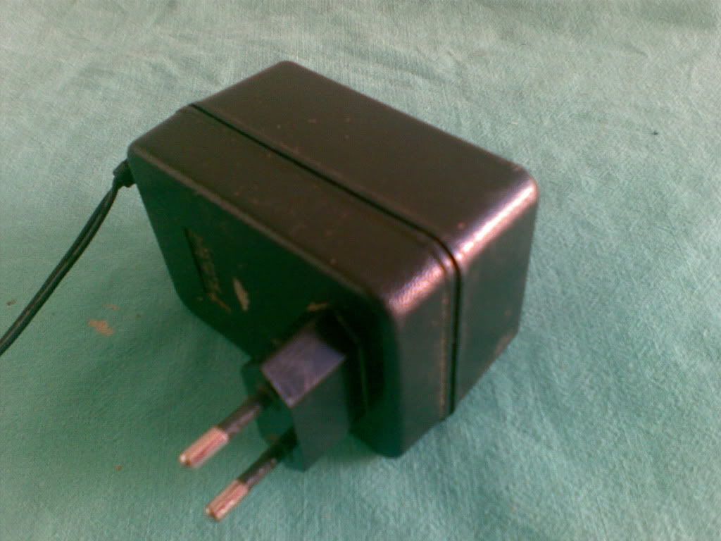

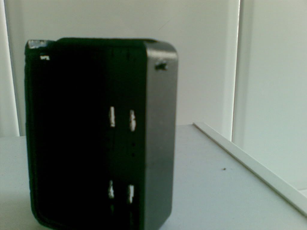

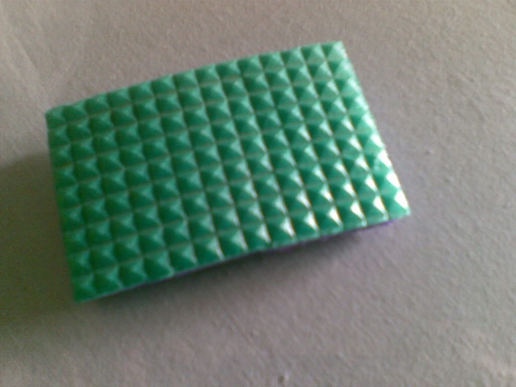

    Bueno, manos a la obra , este es el transformador entero

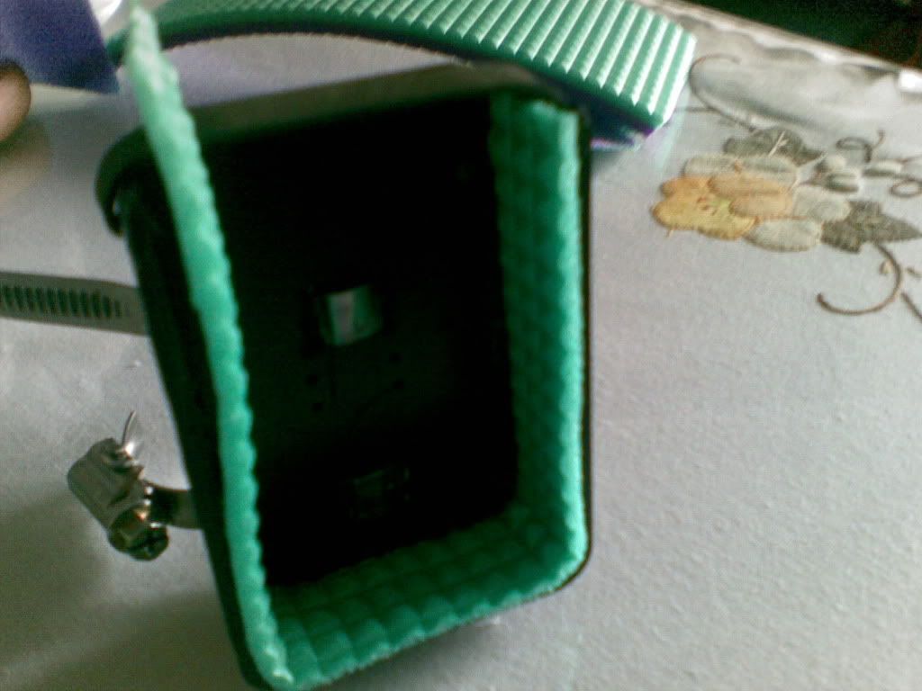

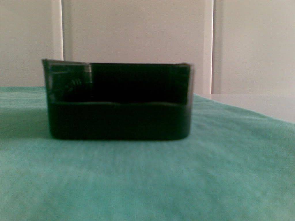

    Lo abrimos y cortamos hasta adaptar el móvil,gps,etc….

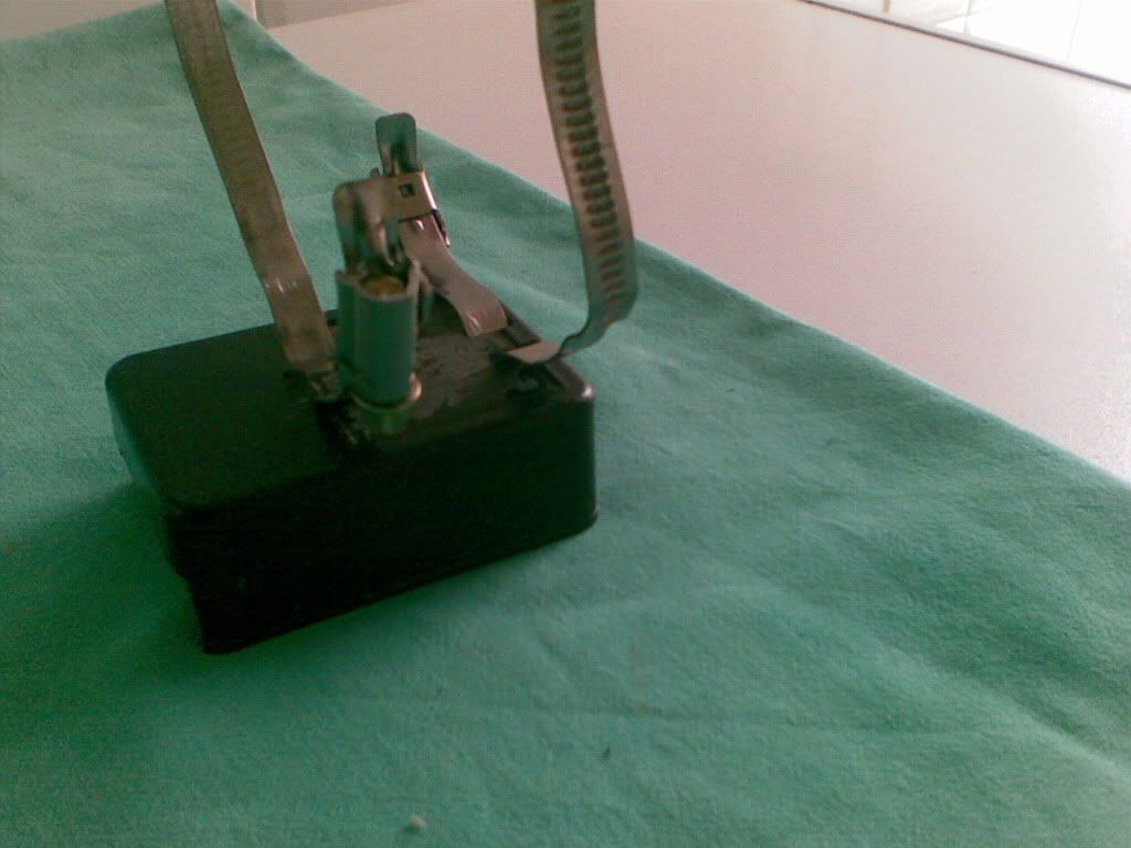

    Con la ayuda de un destornillador y calentándolo hacemos unas ranuras para introducir las abrazaderas y un trozo de goma en la parte de arriba como podeis ver

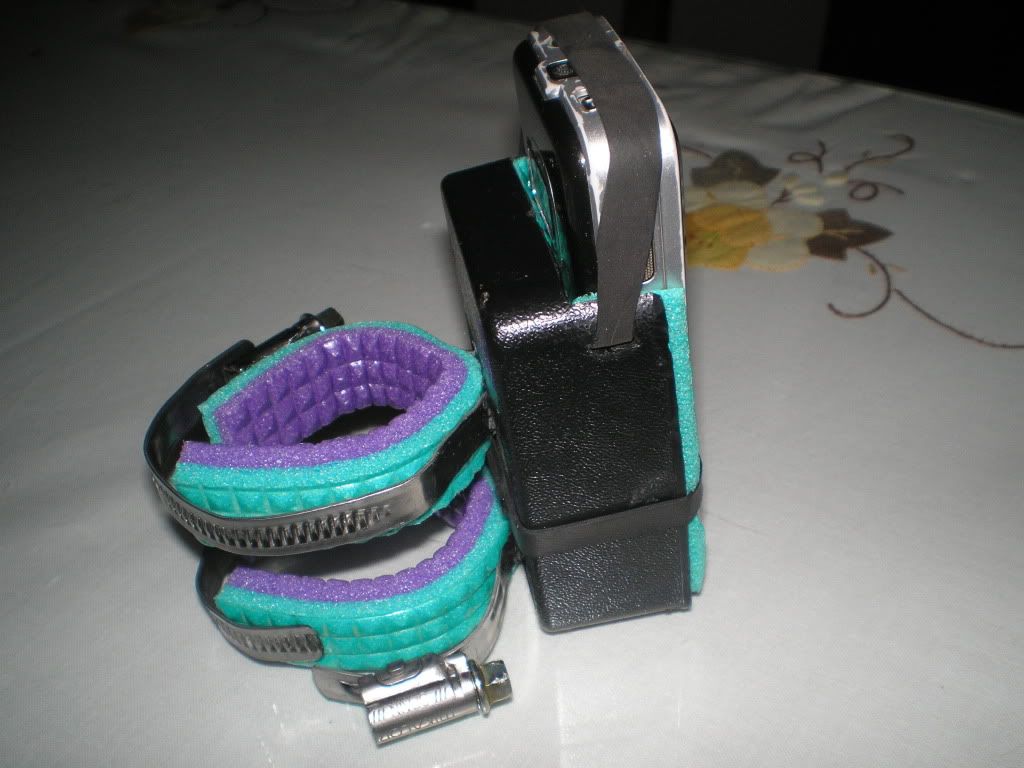

    Colocamos las abrazaderas

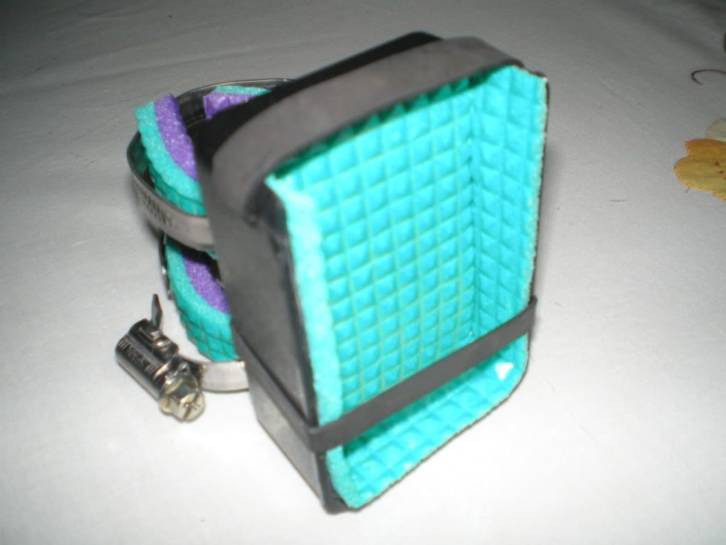

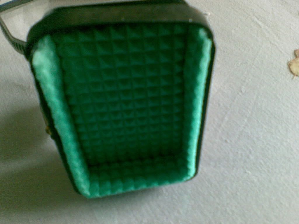

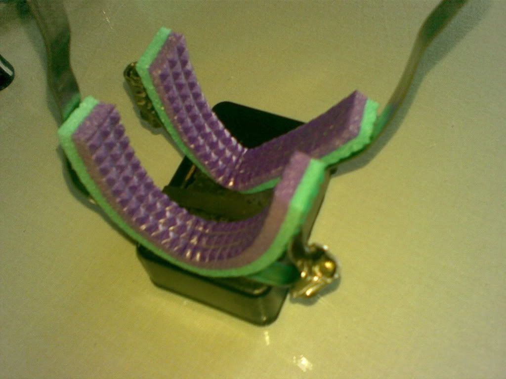

    Cogemos un trozo de poliuretano o espuma , cortamos y pegamos alrededor del soporte
    Una vez pegado este anterior nos disponemos a cortar y pegar el fondo,para que tenga buena camita el móvil y no sufra mucho:):):)
    Para no arañar la potencia pondremos otro trozito de espuma pegada en las abrazaderas

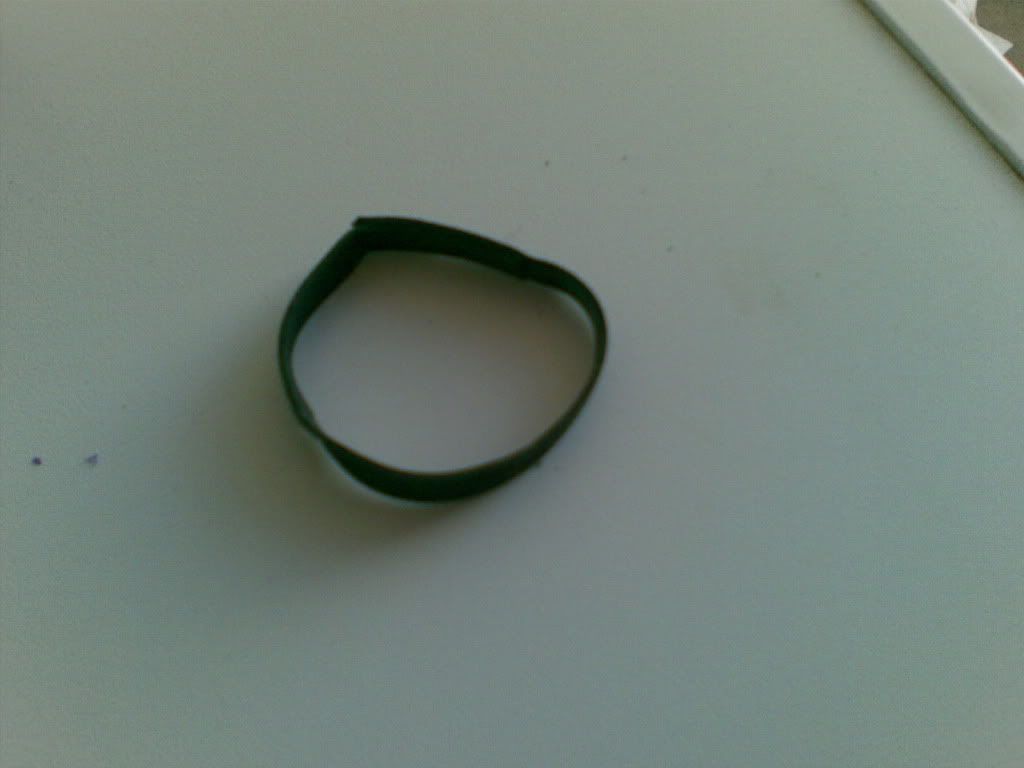

    Y por ultimo cortaremos dos trozos de goma de una cámara vieja que tengáis por ahí para ponerla en la parte de arriba como podeis ver y el otro trozo para la parte de abajo
    Deciros que el móvil debe de entrar justo,que no quede holgura

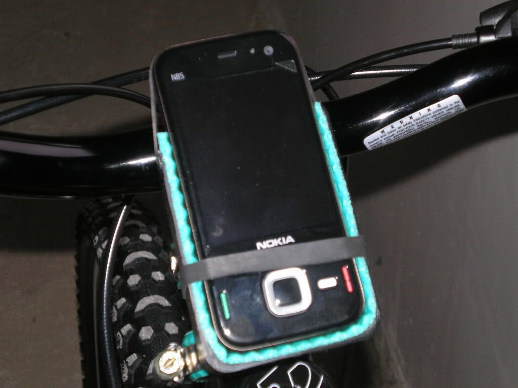

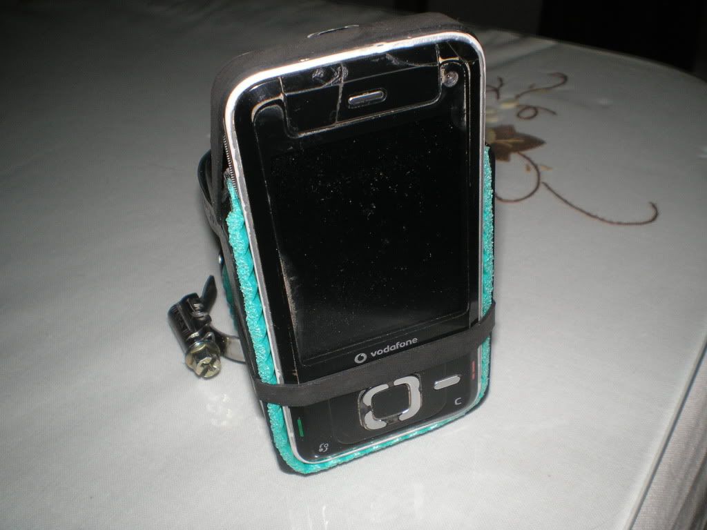

    Y asi quedarie en muestra bike
    Espero os guste y os sirva a alguno como a mi me han servido los que hay por aquí,un saludo
