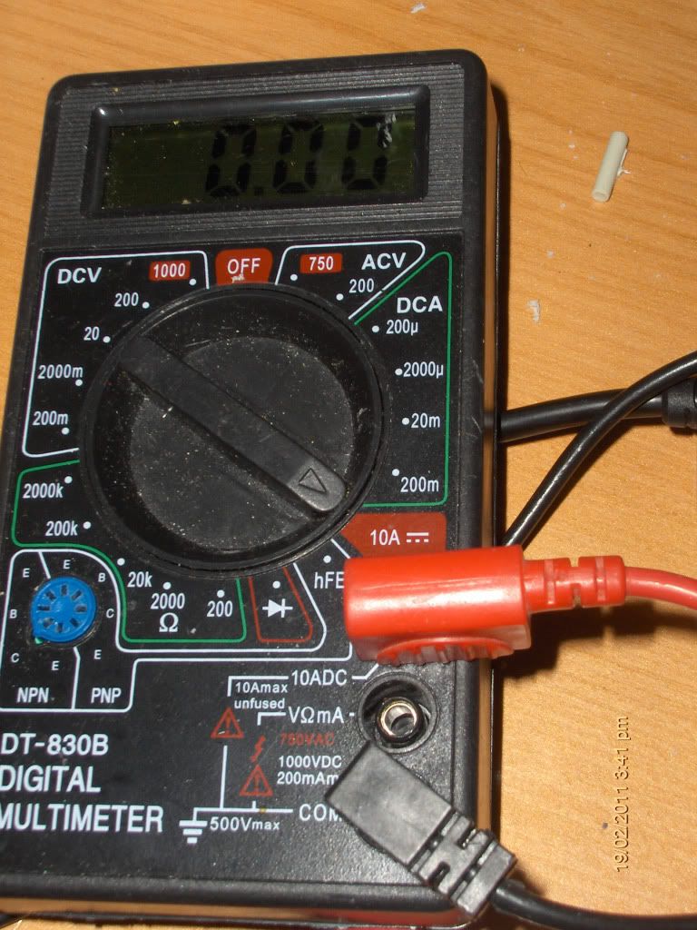

    Bueno pues lo que tienes que medir es la intensidad. Seguro que tu tester tiene una opcion para medir amperios en continua. Fijate que normalmente hay que cambiar el cable positivo de sitio y ponerlo en un conector que pone 10A, despues pasas el tester a 10 A continua y mides en serie con los leds. Vamos para que lo entiendas, el negativo del los leds al negativo de la bateria, el positivo de los leds al negativo del tester y el positivo del tester al positivo de la bateria.
    Nunca conectes el tester directo a una bateria pues la pondrias en cortocircuito y el chispacito puede ser importante.
    TE adjunto la foto de un tester chinorris configurado en esa manera para que veas como va.

    pues debes de poner los cables así:
    el cable negro en la clavija común y el rojo en la clabija de Amperios.
    una vez esto eliges la escala necesaria de intensidades AMP (puedes probar con la que sea mas grande e ir bajando la escala si es necerario)
    los otros extremos de los cables van en serie con el circuito así

    Una imagen vale mas que mil palabras.

    Hola, entiendo que las puntas del tester, previamente puestas en la posición de amperios, cierre el circuito de alimentación. Es que leyendo el comentario de manredu, por cierto mi tester es como el de la foto, y viendo el dibujo albertokaz veo que intercambiáis las polaridad al cerrar el circuito. ¿Influye en algo o es igual la forma de cerrar el circuito?
  15. albertokaz
    albertokaz Miembro activo
    3 Sep 2009
    1.232
    21
    pasar no pasa nada pero segun el dibujo la lectura será correcta
    luego si quieres probar de la otra manera prueba y el resultado te dara en negativo es decir que si consume 0.02 A te mostrará -0,02, simplemente te mostraria la dirección de la corriente, nada más.

    Como te dicen no pasa nada.... si te fijas yo he interrumpido con el tester el circuito de alimentación positiva y el compañero albertokav la negativa, el sentido de la corriente en los dos casos seria el mismo y el tester mediria en positivo.
    Yo por costumbre con los amperimetros corto el positivo, mas que nada porque los negativos muchas veces estan en los chasis, en esta linterna del brico esta en el chasis y así evito que pueda pasar algo, pero vamos, con la linterna montada por ejemplo siempre interrumpo el negativa, porque sin la tapa de las pilas coloco el tester en serie y veo el consumo sin desmontar nada.
