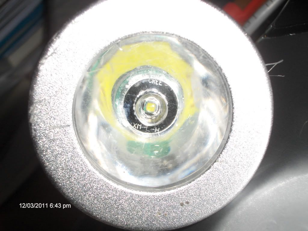

    Una fotito de mi ultima actualización:
    ES un led Cree XML de ultima generación de hasta 10 W de potencia, me esta chupando los 2 A lo que da una potencia de 8 W, segun el fabricante a esta intensidad debe dar los 800 o 900 lm, un escandalo, lo probe en una bajadita pero tenia problemas de vibraciones pues la lente se quedaba un poco separada del soporte, nada que no solucione un poquito de silicona.
    Hoy llueve así que no podre probarla corregida, pero estoy deseandolo. Por cierto puesta a 5 cm de la mano, notas el calor de la luz como si te estuviera dando el sol, ya tengo dudas de si pondra moreno.
