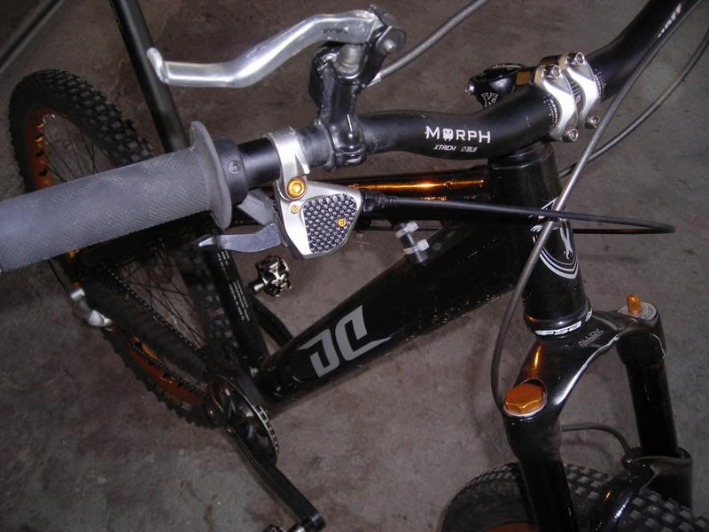

    He tuneado unos acoples Woodman y se han quedado en 74 grs.; recortando 18 mm del acople, cortando por la mitad el tapón plástico y colocando tornillos Tiso de alu...me planteo hacer una acanaladura en la abrazadera...
    ¿Nadie más que se anime a subir sus tuning?

    No voy a usar esos acoples, hace años que dejé de usarlos...pero estaba aburrido...igual hago la acanaladura para entretenerme un rato...

    En casa y alrededores.
    Ésto lo hice no por aligerar, que también, sino porque el pulgar se me pelaba al apoyar en las esquinas del bloqueo. Ahora al estar redondeado, es más cómodo. Saludos.
