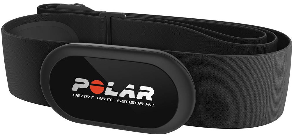

    Buenos días, estoy pensando en comprar un cacharro de estos. Me interesa el modelo 530, y tengo un par de dudas:
    - Ya tengo el sensor HR de Polar (el mítico). Me valdría?

    Tu sensor de pulso no sirve. Debe ser ant+

    Hola,
    Quisiera saber si me podéis echar una mano con un problemilla que tengo.
    Tengo una banda de pulsómetro polar H10.
    Para ver la frecuencia hay que mirarla en el móvil lo cual me parece un poco engorroso.
    Me han indicado en otro hilo del foro que los Bryton es posible que funcionen con mi pulsómetro Polar (por bluetooth). He mirado en la web y desde el más básico Bryton One soportan bluetooth 4 por lo que quizás puedan conectarse al Polar. ¿Alguien sabe si se puede conectar?.
    Gracias

    Los modelos Rider 530, 330, 310 y 100 no son compatibles con bluetooth BLE

    Ok. Gracias. Osea que tengo que buscar compatible Bluetooth BLE...
