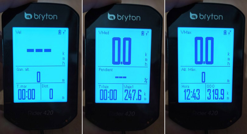

    Para iniciar las pruebas, configuré tres páginas, cambiando y modificando la cantidad de campos y la ubicación de los de sensores para ver como se "ajustaban". Vamos a jugar con los sensores de frecuéncia cardiaca y cadencia
    Algo tal que así:

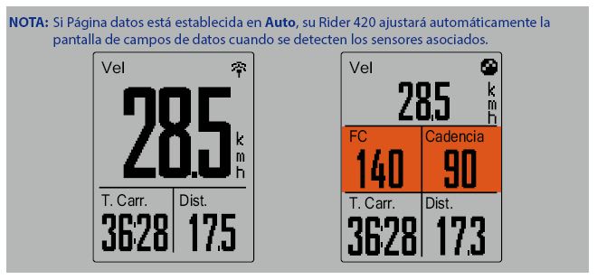

    Vuelta a al manual y después de releerlo, he visto una "NOTA" en la que este ajuste automático se realiza cuando las páginas están establecidas como "automáticas" y hay que hacerlo desde el dispositivo.
    En el momento de realizar el ajuste a "auto", la configuración personalizada de las pantallas desapareció y en su lugar mostraba estas tres manera "automática" (solo tenía activadas tres). Nada que ver con lo que yo quería.

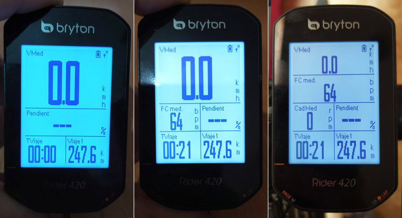

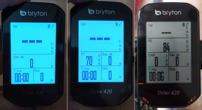

    Primero activo la cinta cardiaca. Al momento aparece al aviso conforme a detectado el sensor de frecuencia cardiaca y se modifica/añade "automáticamente" el campo relacionado.
    Luego doy pedales y al detectar el sensor de cadencia, se modifica/añade el campo relacionado.
    El GPS, en sus diferentes pantallas ajustadas "auto", tiene predefinidos diferentes campos. Algunos de ellos con los diferentes sensores y la información que extrae de ellos, pudiendo ser mediciones medias, máximas, al momento...
    Como no se si queda muy claro os dejo una secuencia de las tres pantallas, a medida que el GPS detecta los sensores.
    Pág.1 _______ Tal cual ____________ + Frecuéncia cardiaca ________ ___ + Cadencia
    Pág.2 _______ Tal cual ____________ + Frecuéncia cardiaca _____ ______ + Cadencia
    Pág.3 _______ Tal cual ____________ + Frecuéncia cardiaca ______ _____ + Cadencia
    Aunque el GPS deje de detectar los sensores, los campos añadidos, continuarán ahí hasta que apaguemos y volvamos a encender, momento en el que se "reorganizan".

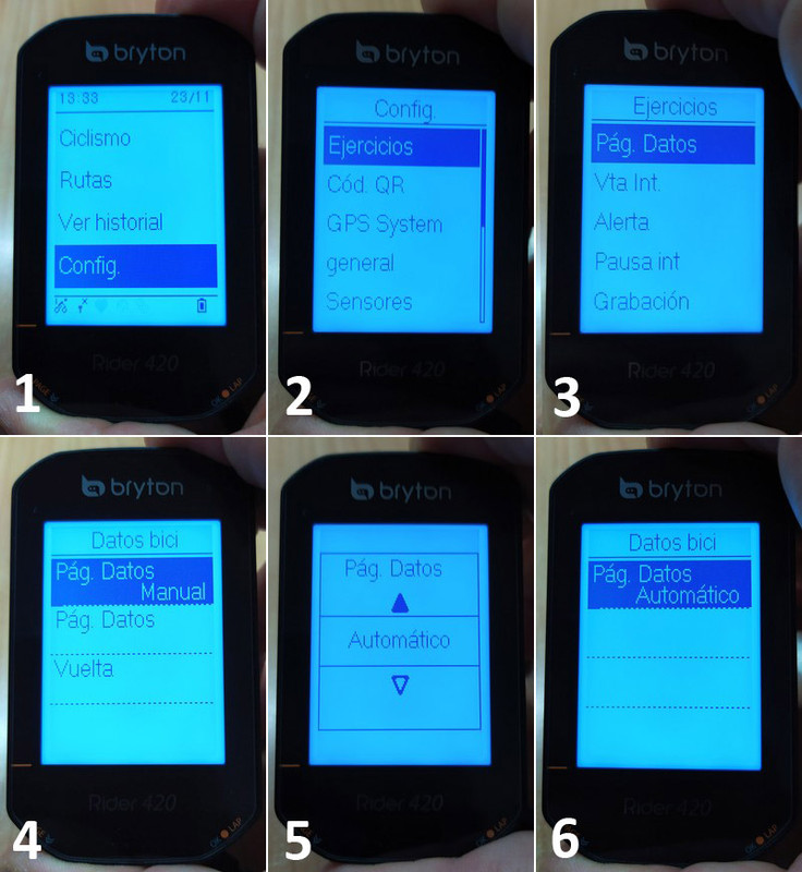

    Establecer página de datos en modo "Auto"
    Desde mi humilde opinión, el manual de instrucciones es algo confuso en muchos puntos, poco desarrollado o explicativo en otros y la traducción de algunos puntos deja bastante que desear. Que conste que yo de inglés, poquito... Dicho esto y después de las pruebas realizadas vamos al lío.
    Si queremos que nuestro dispositivo se ajuste automáticamente la pantalla de campos de datos cuando se detecten los sensores asociados, tenemos que configurar las pantallas en modo "Auto", tal como informa la "NOTA" de la página 17 y que explica de "aquella manera" en la pàgina anterior
    Tenemos que hacerlo desde el dispositivo.
    En la pantalla del menú, seguiremos la siguiente secuencia:
    Config. / Ejercicios / Pág Datos / Pág. Datos Manual / Elegimos y seleccionamos "Automático"
    Dejo imagen guía.
    A partir de este momento, las pantallas/páginas activas, están predefinidas por el dispositivo, en las que aparecerán más o menos campos, dependiendo de la cantidad de sensores vinculados. Toca valorar que páginas interesa llevar activas o pasar a modo manual y configurar los campos que nos interese.
    Si ya tenéis el dispositivo configurado a vuestro gusto y queréis probar, no hay mayor problema. Volviendo al modo manual, las páginas vuelven a la configuración personalizada. Por lo menos en mi caso.

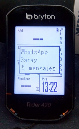

    Creo que ya he dado con el problema de las notificaciones. Tenia el móvil vinculado al reloj, al que también llegaban las notificaciones y al mismo tiempo el GPS.
    Vinculando el móvil solamente al GPS, me han entreado llamadas y Whatsapp.
