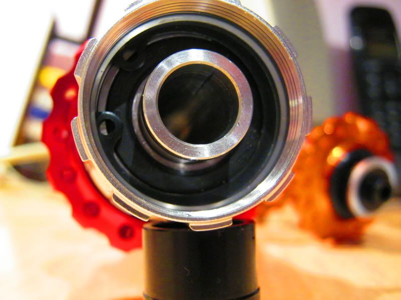

    Después de leer durante mucho tiempo el post, y después de probar e instalar varios de estos bujes, voy a explicar un poco los problemas y soluciones que hay para la gente que lleve estos componentes equipados en sus ruedas.
    En cuanto a los rodamientos, los que vienen en origen, no son malos, ni mucho menos. Son rodamientos genéricos, o de alguna marca china, pero no son malos. Eso sí, son más simples que los que se consumen aquí, en Europa. El problema viene de que los rodamientos, en estos bujes, no están del todo bien protegidos, y si no se hace mantenimiento preventivo, podremos tener problemas. Ojo, insisto, que no estoy diciendo que los bujes sean malos. Simplemente exigen mantenimiento cada poco tiempo, y más de aquí a abril, hasta que mejore la climatología, ya que ahora casi siempre saldremos con agua y barro. Hasta entonces, deberemos cuidar con algo más de mimo estos bujes.
    Tal y como ha indicado el compañero Alberto Olmos, es vital (repito, y en mayúsculas, VITAL) tener las tapas de los bujes perfectamente engrasadas. La grasa favorecerá que no entre demasiada porquería. Eso sí, dicha suciedad quedará retenida por la grasa, pero no la repelerá. Lo que hará es detener esa suciedad, y almacenarla, por eso, cada cierto tiempo deberemos limpiar esa grasa sucia y volver a reengrasar, ya que si no, se nos formará una costra que será difícil de eliminar, y no favorecerá la duración de los rodamientos. Deberemos usar cualquier tipo de grasa, mientras no tenga base de litio, ya que la grasa de litio puede comerse algunos materiales plásticos. Esto es crítico en los bujes delanteros de las nuevas versiones, cuyas cazoletas cierran los rodamientos con un sombrerete de goma, que cubre los rodamientos.

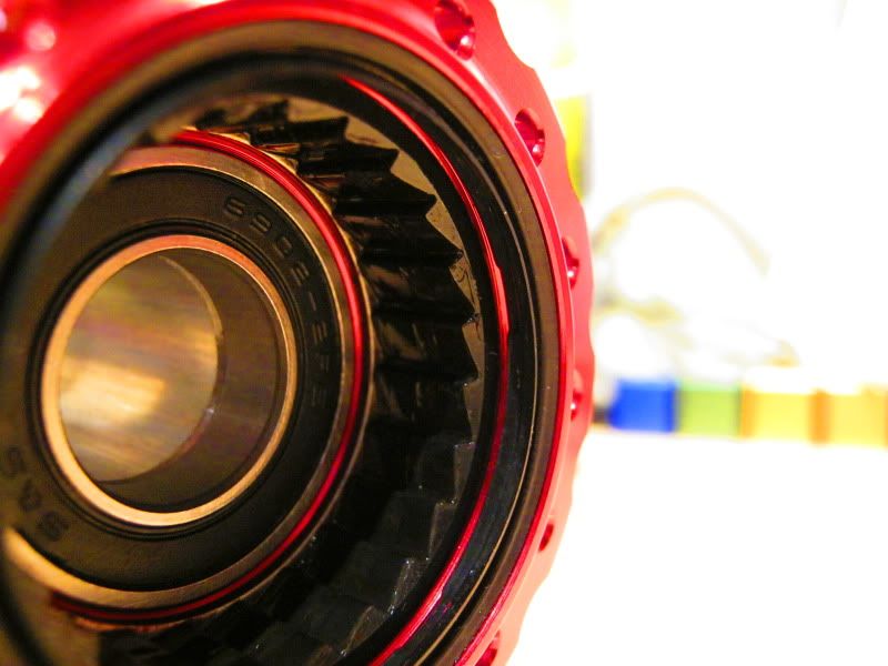

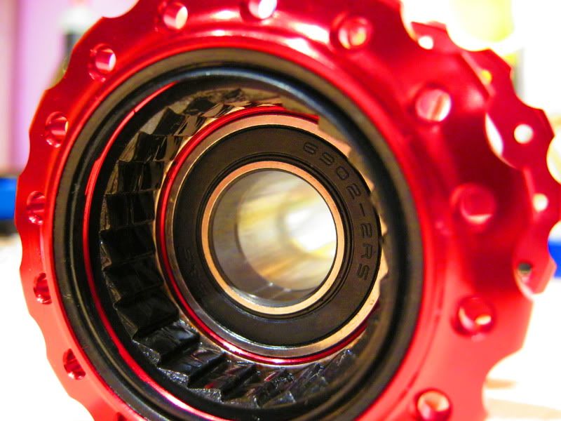

    Esto en el buje trasero, no es posible en uno de los lados, ya que el rodamiento queda visible, como puede apreciarse en las fotos, sujeto por un circlip de 28 mm creo recordar:
    Aquí no queda más que revisar y limpiar de vez en cuando el rodamiento con un bastoncillo o similar, ya que queda expuesto a la intemperie, puesto que estos rodamientos no traen retén en este lado. Desconozco si los nuevos HDW2 tienen dicho retén (todavía no los tengo).
    Resumiendo, el hecho de colocar mejores rodamientos no va a solucionar el problema. El conjugar buenos rodamientos con un mantenimiento y limpieza adecuados, harán que las ruedas que usen estos bujes duren mucho más sin dar problemas, pero nos tendremos que seguir ocupando de ellos, ya que en sí, el buje no protege el rodamiento todo lo que debe.
    Para la lubricación del núcleo, deberemos aprovechar la facilidad de desmontaje que ofrecen estos bujes. Tal y como se ha indicado anteriormente, no hay que aplicar ningún tipo de grasa consistente bajo ningún concepto. Estos bujes tienen unos trinquetes que se accionan por un muelle muy liviano (probad a apretar los trinquetes del núcleo, y veréis que se necesita muy poca fuerza para vencerlos) y la grasa consistente, dificultará que el muelle trabaje como debe. De hecho, para que los trinquetes funcionen, el lubricante ha de ser lo más fluido posible.

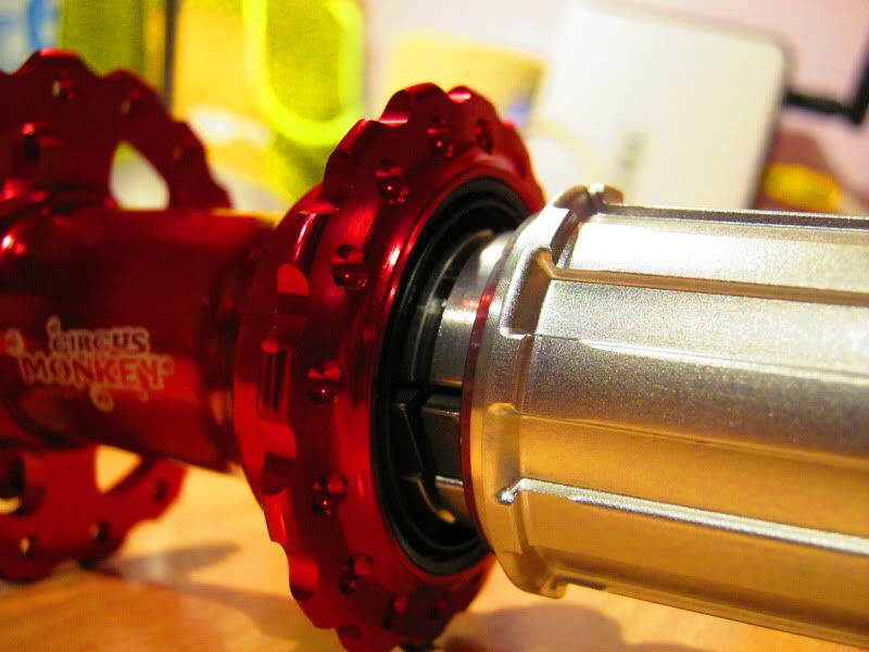

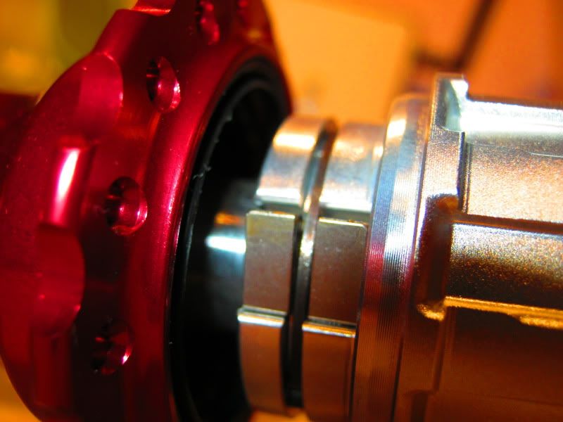

    Aquí adjunto unas fotos de un buje desmontado, completamente nuevo, sin un metro rodado:
    La carga de lubricante que traen estos bujes en su núcleo, es mínima, y muy fluída. De ahí que suenen tanto. Aquí aparecen unas fotos de la corona dentada, donde se puede apreciar que apenas hay lubricante sobre la misma (e insisto, que estamos hablando de un buje nuevo):

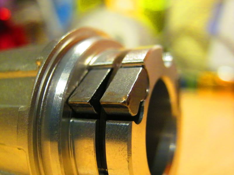

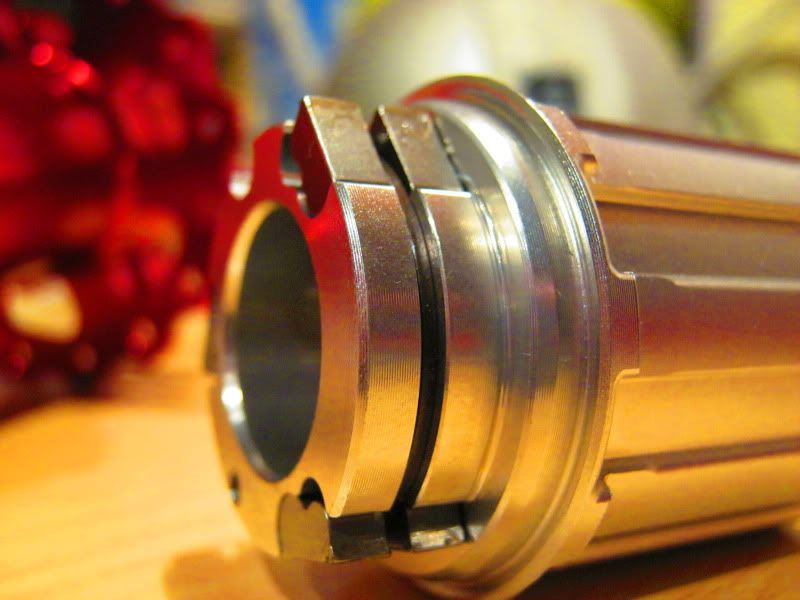

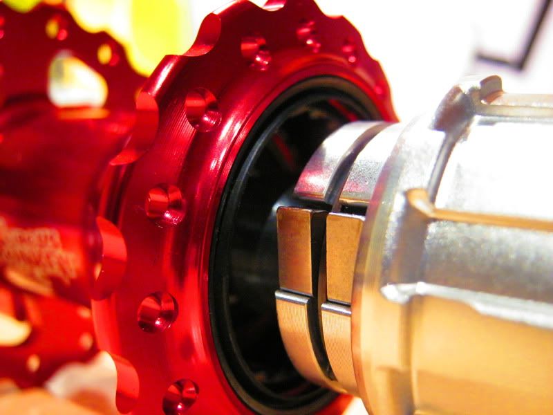

    Y aquí aparecen unas fotos en detalle de los trinquetes, donde se aprecia una pequeña película de lubricante sobre los mismos:
    Para lubricar el núcleo, tal y como se ha indicado, no se debe aplicar grasa consistente de ningún tipo bajo ningún concepto. El muelle es muy débil, y no puede levantar el trinquete para ayudar a que engrane.
    Para esto, yo lo que suelo hacer es aplicar grasa líquida en aerosol (es un lubricante a caballo entre la grasa y el aceite). Uso una de Krafft que va muy bien, y es barata. Sí que es cierto que al aplicarla, se mata un poco el sonido del buje (ya que estamos introduciendo una película de lubricante más denso) pero todo el conjunto queda más lubricado, al usar un producto de mayor consistencia. La grasa líquida se aplica en aerosol, y tiene gran poder penetrante. Como el bote viene con una delgada cánula, podemos dirigir la aplicación del producto a zonas concretas, como la corona y los trinquetes.
    Como ya he dicho, el buje suena menos, pero este producto nos durará mucho más que el típico aceite lubricante, y no comprometerá el funcionamiento del buje, como puede hacerlo la grasa consistente tradicional.
