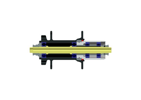

    Viendo el diseño y el dibujo de montaje, sí que aguanta esfuerzo ahí y encima con una palanca que lo flipas y justo en ese punto.
    Viendo este dibujo:
    Si te fijas, imagina que el núcleo no existe para nada, que lo quitas, que no esta. Sólo deja en la imagen el tope enroscado par el cuadro sin que hiciera falta el núcleo.
    Imagínate eso puesto en el cuadro.
    Empuja el buje (pieza negra) hacia abajo por ejemplo, o hacia arriba, me da igual.
    ¿Cuál es la parte que tiene mayor palanca (por la distancia entre el rodamiento y el apoyo en el cuadro)?
    Pues ahí tienes la respuesta.
    Además en la foto de la rotura, se ve como si se hubiera cizallado con el propio rodamiento, pues tiene una marca muy profunda y circular en la parte izquierda a la rotura.
    Por fuerza de pedales dudo que se haya roto, eso ha sido en saltos y baches.

  16. jsprint
    jsprint Miembro Reconocido
    Aug 9, 2011
    2,937
    285
    Yo no creo eso. Aunque el núcleo esté puesto, se puede cizallar igual. Además seguro que si mira el buje, tiene alguna marca del núcleo que habrá rozado con la cara interna del buje. El núcleo puede impedir que se separe del todo porque toque por dentro o algo y por otro lado el eje igual a estar atornillado en el cuadro, no se ha podido separar del todo.
    No puede ser que el núcleo haga el esfuerzo, según ese dibujo quien soporta la fuerza de impactos en saltos son los rodamientos interiores. El núcleo va en el eje, pero suspendido, y no forma parte del buje, forma parte del eje, donde sus rodamientos apoyan, pero no del buje. El buje tendrá las estrías simplemente para los trinquetes.
    Sólo hará esfuerzo en ese punto al dar pedales, pero el resto, en saltos, baches y demás quien se traga todo son los rodamientos del buje y prueba de ello es que se ha cizallado en el lado de mayor palanca, el que más lejos estaba desde el rodamiento interior hasta el apoyo del cuadro.
    Ya sé como está fabricado ese eje haciendo de separador de las pistas internas de ambos rodamientos con el saliente que lleva labrado. De hecho tengo unos bujes novatec pero con eje de esos pequeños de 9mm de toda la vida y también lleva mecanizado un serparador interior para que por mucho que aprietes las tapas del eje, no apliques esfuerzo entre las caras internas de los rodamientos a cada lado. Las motos llevan separadores postizos dentro entre los rodamientos y el eje pasa a través. Por mucho que aprietes las tuercas del basculante nunca fuerzas los rodamientos porque el separador interno lo impide. Ese eje es igual, sólo que lleva labrado el separador en el propio eje y como dices para sacarlo hay que empujarlo y que extraiga uno de los rodamientos con él. Así sale por uno de los lados, luego el otro rodamiento ya se puede quitar más fácil. ESo lo sé, pero a ese tipo de esfuerzo yo no me refería.
    No me refiero a un esfuerzo axial en sentido longitudinal del eje, sino a un esfuerzo perpendicular (radial). Como su sujetaras ambas roscas con la mano y la rueda montada y le dieras golpetazos a la rueda contra el suelo. El punto de más palanca es la parte donde va el núcleo, que es más largo el eje.
    Pero ahora que lo dices, es posible también que se haya partido en ese punto por un sobreapriete de dicho eje contra el cuadro??? que haya quedado sometido a mucha tensión (una punta estirando de la otra para que se entienda que quiero decir) de modo que en cualquier salto o bache haya propiciado que se rompiera antes de hora por el punto más débil???
    Mmm, no sé que sistema de apriete lleva ese eje, si se hace con unas tuercas especiales con posiciones que he visto por fotos o es como una moto que lo apretas hasta reventar, jaja (bueno tampoco tanto, yo lo hago con dinamométrica, pero la trasera va a 110Nm o más, en la bici supongo que mucho menos, jeje).

  17. Mallorquín
    Mallorquín Miembro Reconocido
    Mar 9, 2007
    1,874
    52
    No quiero parecer pesado, pero el núcleo encaja dentro del cuerpo del buje y actúa solidario con el una vez apretado, fíjate bien en el dibujo que subiste tu. Los trinquetes lo único que hacen es transmitir el par desde el núcleo al cuerpo del buje. Lo que si es posible es que en un salto ocurra lo que dices en la última parte del post, que las punteras del cuadro tiendan a abrirse y esa tensión rompa el eje
  18. jsprint
    Aug 9, 2011
    2,937
    285
    Veo que el núcleo apoya bien contra la pista interior del rodamiento del buje al apretar las contratuercas que lleva.
    Pero yo no digo que las punteras tiendan abrirse en un salto y esa tensión rompa el eje. Dije que se rompa por un sobreapriete de las contratuercas que fijan el eje con todo el buje.
    Aun así, aunque el nucleo vaya apoyado con la pista interior del rodamiento interno del buje, puede partir igual. El núcleo sólo toca el buje en los trinquetes y en la goma estanca.
    El núcleo nunca puede ser solidario al buje (excepto cuando los trinquetes lo enganchan), porque sino al dejar de dar pedales, el núcleo seguiría girando arrastrándolos. Esto ya sabemos todos que es lo que hacen los trinquetes. Pero que tengas unos trinquetes no quiere decir que el núcleo sea solidario en sí. Va separado del buje, por muy poco espacio, pero separado, porque encajar encajará, pero no se tocan salvo en la goma estanca y en los trinquetes.
