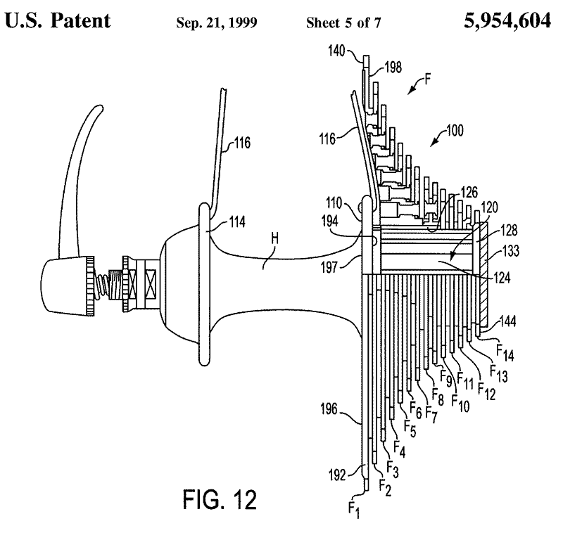

    Hasta dónde yo sé, el núcleo de MONTAÑA es igual en 10v que en 11v, no así en carretera. Ésto es porque en carretera el piñón extra va anclado al núcleo, como todos los demás, y se necesita espacio extra. Sin embargo, en montaña, como los piñones son más grandes, lo que han hecho es un agujero muy grande al último piñón, para que no toque en los radios, y anclarlo al piñón contiguo, evitando tener que anclarlo al núcleo.
    En esta patente de Shimano para 14 piñones se ve mejor lo que te quiero explicar:

    Aaaaamigo. Pues a ver si no la liamos. La rueda que yo tengo es de 9v usada en una bici de cross con desarrollos de montaña. Ahora esa bici la vendo y me voy a montar una de CX con desarollos de carretera (el CX1 de Sram) y quería aprovechas esas ruedas, poniendole un nucleo de 11v de montaña, para tener un juego de ruedas perruno para ciudad, invierno en carretera... y dejar las ruedas buenas para los días bonitos y de puro CX
    Hace unos días probé a meterle un cassette de 11 de carretera y no entraba.
