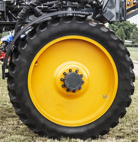

    por esa regla de tres,una rueda de monopatin tiene la misma superficie de contacto que una rueda de un tractor.?

    Si las inflas a la misma presión y las cargas con el mismo peso total, si, tienen la misma superficie de contacto, Lo que es distinto es la forma de la huella de cada uno.

    para la misma presion SÍ.
    la superficie es la misma. (La huella sera mas ovalada, otra mas redonda, otra rectangular... Pero la superficie es la misama)
    Pero una fat puedes poner muy poca presion porque la superficie de contacto es muy grande.
    Los coches lo mismo. Tiene mucha superficie de contacto con el suelo, por lo que soportan el peso del coche con 2kg/cm2 de presion.
    Ej. Pesas 60kg, o tienes una superficie de 60cm2 a 1kg/cm2 o una superfici de 1cm2 a 60kg/cm2.
