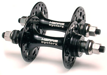

    Que la contra rosca esta pedida con el piñon? Muy bien, pero donde la vas a atornillar?
    Como ves en todas las imagenes, hay dos roscas. La que esta mas cerca de la ala y a su vez mas adentro, es la del piñon. La que esta mas "afuera" es la del lockring o contra rosca, que como dice su nombre rosca al revés ("de izquierdas").
    Lo que tienes tu es un buje con una sola rosca (normal, "de derechas")
    Algo asi...

    Hay mas pillado!!!! me acabas de tirar mi castillo de naipes al suelo!!!! jejeje. tienes toda la razon!!! solo tiene una rosca. yo me pensaba q el pinyon y la contrarosca iba encima de la misma rosca del buje bien apretaos???? Companyero no soy de Barcelona soy de Mallorca. Esa peninsula q siempre va avanzada y nosotros en el culo del mundo. Trabajas en my beatiful parking??? Teneis tienda online? Aqui en mallorca si quieres una fixie tienes q pillarte las llantas en tienda y te soplan 200e por el juego llanta pela!!!
