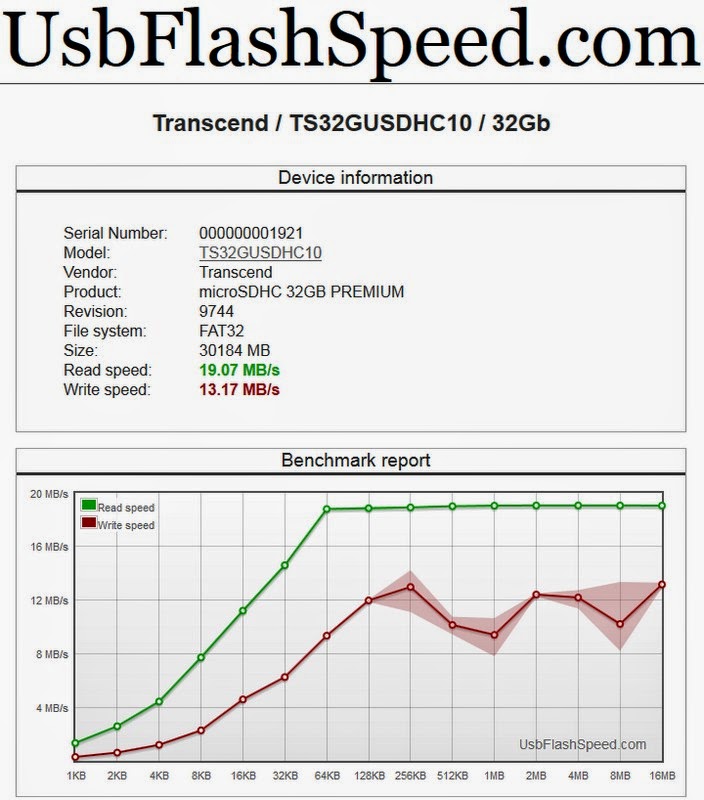

    Bueno... pues a la espera de que llegue la camara he comprado un par de tarjetas de 32gb en una tienda de informatica debajo de mi casa. Transcend premium clase 10. Por 13 euros cada una.
    El resultado del test...
    Que para el precio que tiene no esta mal...
