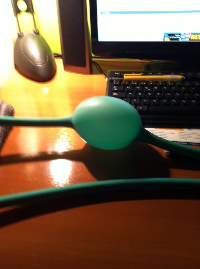

    Valladolid
    Alguna vez os ha pasado esto? Decir que ha sido a partir de arreglar un pinchazo ..
  17. el_dubau
    el_dubau Miembro Reconocido
    1 Ago 2006
    3.662
    210
    Valladolid
    Puede que al montarla se distribuya el aire por toda la cámara ??
  18. Óscar Vk
    Óscar Vk Fuera del foro
    30 Dic 2009
    1.805
    144
    Siempre que infles una cámara Michelin de látex fuera de la cubierta te va a pasar eso. No te preocupes, dentro de la cubierta no hará burbujas.
