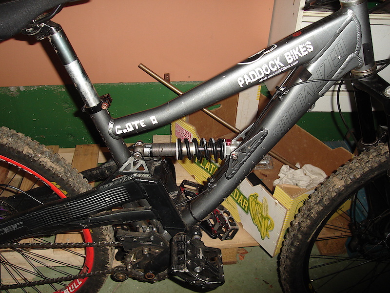

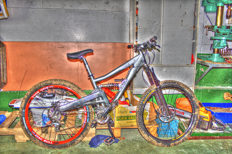

    Hasta ahora llevaba un 450 en un x-fusion, iba muy blando, con un 500 creo que iré bien, quiero una bici que corra, no una que sea un colchon.
    Mi bici, monopivote:
    Última edición: 5 Ago 2011

    Bueno, el tema del muelle no es una cuestión de duro o blando, si no de que te de el sag adecuado. Si es para saltos muy salvajes tiene que rondar el 25%, si es para DH el 30%. En cuanto a lo de que una bici con la suspensión/amortiguación dura corre más, ya se ha hablado mucho de este tema y yo no estoy muy de acuerdo. No vas más rápido por llevar las supensiones duras, si no que cuanto más rápido vas más duras necesitas las suspensiones. Parece lo mismo pero no lo es. Como dicen en el mudo de los coches, la suspensión/amortiguación tiene que ir tan blanda como sea posible y tan dura como sea necesario. El amortiguador que llevas es muy básico y es posible que no sea suficiente para un uso un poco intensivo. Si le vas a meter mano para mejorarlo puedes ganar algo, si no puede que tengas que buscar por el mercadillo algo un poco mejor.

    El rollo era que con 5 vueltas de precarga (maximo) en un salto un poco tal iba dando topes.
    Prefiero un poco duro que una colchon, peso 75, la bici tiene 57mm de vastago, 150 recorrido en fox me recomiendan 550, en el de tf tuned 464lb, asi que le meto 500, si va blando pues más aire, es mi opinion, puede estar equivocada, pero lo voy a hacer así, si va muy duro pues ya habrá tiempo a comprarse otro muelle
