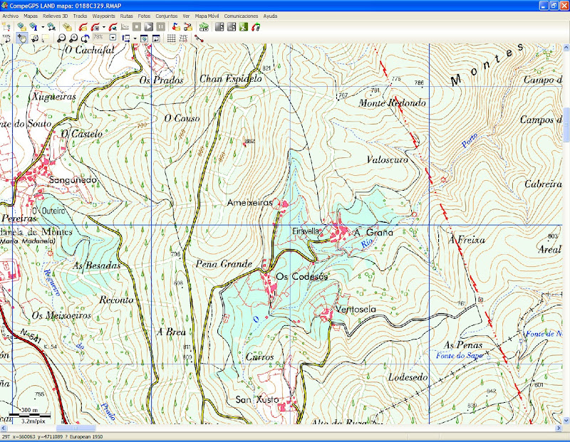

    Respecto a los mapas, tener solo una zona de España, parece que no es problema. Pongo una comentario y su respuesta en el Blog de SAntacruzblur:
    Gracias Oscar por acordarte del testeo in situ montado en bici.
    Pulsómetro: ok, funciona correctamente. Además tomamos nota que hay que configurarlo con tus datos como algunos Garmin.
    Sensor de cadencia: para mi, que soy Endorolai-er, lo podían descartar de la caja.
    Mapas: podrían incorporar un pack que incluya el mapa Topo Full. Los Bikertravesía nos interesa tener toda España, en nuestras travesías atravesamos varias zonas de España. Caminos de Santiago, Destierro del Cid, Transpirenaica, TransAndalus...
    SALud
    El amigo Santacruz, contesta:
    Hola calan
    Por supuesto que me he acordado de tu petición, faltaría más. El sensor de cadencia, opino igual que tú, para mountain bike, la verdad es que no lo veo necesario, pero viene...y lo monto jejejejeje.
    Sobre los mapas, te digo una cosa, con los del CNIG, y el Compegps Land es supersencillo hacerte tus propios mapas gratis, y quedan chulísimos, eso sí, son ráster, pero los pones en visión 3D y acojónate, jejejejejejejeje que no es el 3D de Garmin .
    Y ahora comento yo: los mapas en CompeGPS es superfacil cargarlos. Simplemente ir a la web del CNIG, descargar un cuadrante o los cuadrantes de la provincias que vosotros querais, descomprimir a una carpeta y simplemente abrir el mapa desde Compe (ya está calibrado). Una vez cargado se guarda en formato RMAP.
    El mapa, ya en formato RMAP, se transfiere fácilmente desde el PC al GPS con el CompeGPS, enchufar y transferir. Una bobada vaya.
    Se pueden descargar tanto mapas topográficos como Ortofotos.
    Esto tambien está de otro modo en el manual de SantaCruzBlur
    Pongo una imagen del mapa del CNIG cargado en Compe (no en el GPS) que no lo tengo.
    El enlace a los mapas del CNIG, lo teneis en Bikertravesía (es el último enlace de Links de Interés)
    SALud

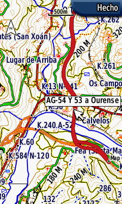

    Gracias Manolo Ariscal, estamos pensando incorporar algo más en BikerTravesía. Es una labor tediosa que me/nos llevará tiempo, y que puede ser interesante para los Camineros de Iacobus.
    J**er!!!! cuanto frentes tengo abiertos: lo de los mapas transparentes ya lo tengo logrado. Y si no vez cómo incorporé una autovia que no existía en el Topo España (con nombre y todo), solo me queda depurar el grosor.
    Me queda tambien hacerla ruteable.
