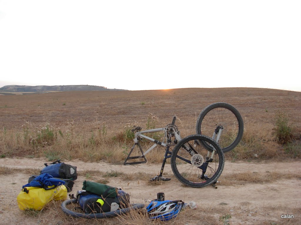

    Destierro del Cid, en un momento apurado, cerca de Miño de San Esteban. Me llamó Rebekop y no lo pude atender, aunque por la foto no parece, estaba bien oscuro y yo en esos telares. Era el tercer pinchazo del día, creo recordar.

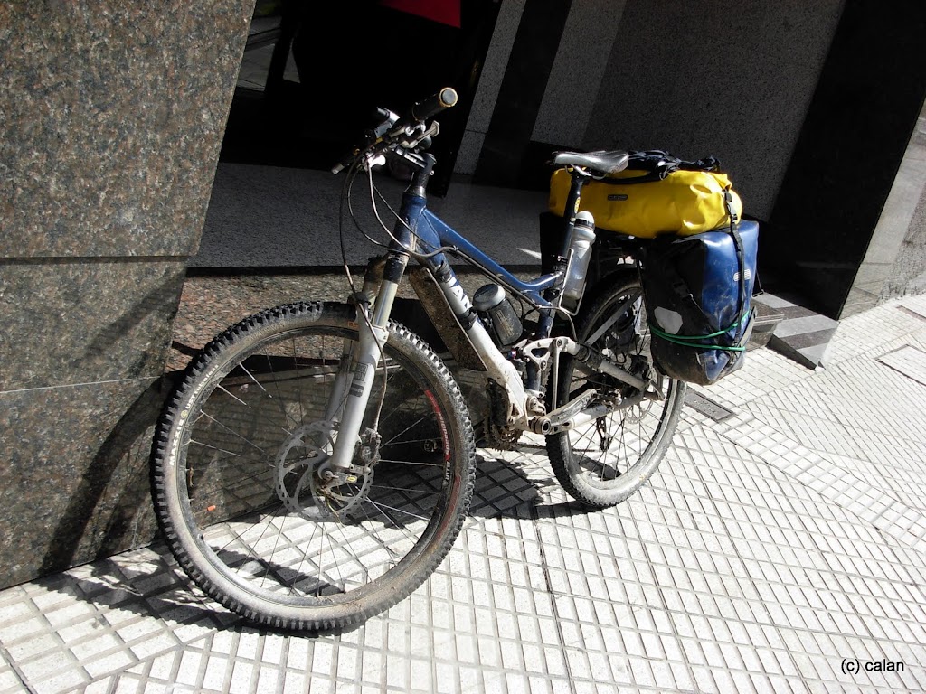

    No termino de ver lo de poner el cable por encima de la pletina, me da la impresión de que irá forzado, pero viendo tus fotos todo es probar.
    La pletina de origen queda claro que es corta. Es pedir directamente la larga y si es demasiado se lo digo a un compañero para ir cortándola poco a poco. Tendremos cuidado de que la dos queden exactamente igual y ya está. Supongo que es cortar para que llegue al extremo superior pero que a su vez el transportin quede lo más horizontal posible.

    No se aprecia bien el cable del cambio, pero sí en el freno, va por encima y tan ancho. Fíate de mi. jeje
    En cuanto a la pletina, déjala un pelín larga. Yo la de 35 cm. le recorté 4 y aun sobraba un pelín, pero mejor así. Dejas recorrido suficiente para dejar la horizontalidad del portabultos a gusto. Y, si en el futuro, tienes otra bici con más distancia te puede valer. O mandar hacer otra pletina, temiendo esa como referencia.

    Por cierto, perdona mi ignorancia, una pregunta que me he planteado al ver tu foto del pinchazo. ¿Aunque vaya cogido al eje no hay que desmontar el portabultos para cambiar un pinchazo?

    Evidentemente hay que quitar el pasador por lo que hay que desmontar las alforjas, como ves en la foto, y el portabultos quedará sólo sujeto por el amarre al tirante. Es suficiente al no tener peso, aún así se puede volver a poner el pasador sin enroscar mientras reparamos la rueda, para mayor tranquilidad.
