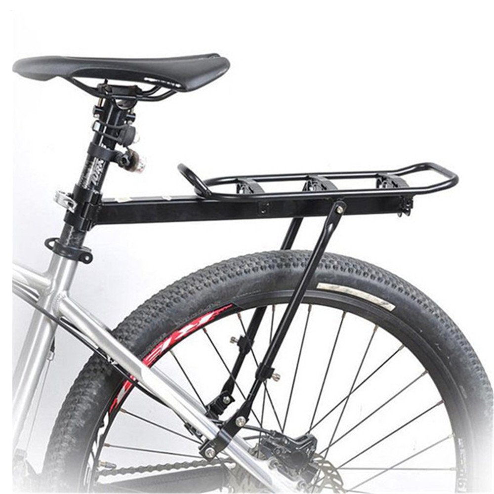

    Lo primero un portabultos de los ajustables en altura que dan mucho juego y fácil de encontrar, lo hay en varios sitios, este:
    La parte superior a la tija con una abrazadera de fontanería, tienen que ser 2 ya que interesa la parte con rosca, o directamente comprar una especifica, que las hay. Protege con una goma la tija. Mira que la rosca sea estandar, hay algunas que la rosca es una cualquiera. Las hay mejores con junta de goma incorporada.
    En la parte inferior, en el lado del disco del freno le quitas un tornillo de la pinza y le pones uno un poquito más largo, yo y mis amigos lo hemos llevado así, es más, mi bici tiene roscas y como no son gordas lo llevo en el tornillo de la pinza y muchos días cargo peso cuando voy a la finca y al huerto.

    En tu caso lo más probable es que tengas que utilizar el tornillo superior, al otro lado lo tengo puesto en uno de esos agujeros que se ven, ya que los que traia que se ven en la foto no me gustaban por delgados.
    En la otra parte algún amigo han hecho una pieza con una chapa de hierro y yo a un colega le puse esto que hay en tiendas de fontanería, collarín para tubo de cobre:
    En un tornillo le pones el portabultos, poniendo un tornillo algo más largo.
    Si te sobra el dinero (80 €) o eres caprichoso, esto es una maravilla, lo ví en el camino y lleva unas correas a modo de carraca, las tensas y queda de maravilla, además sirve también para delante y en un futuro para una doble.
    También tienes esto pero no me convence meterle peso directamente al eje.
    En el foro hay un usuario que hace adaptaciones.
