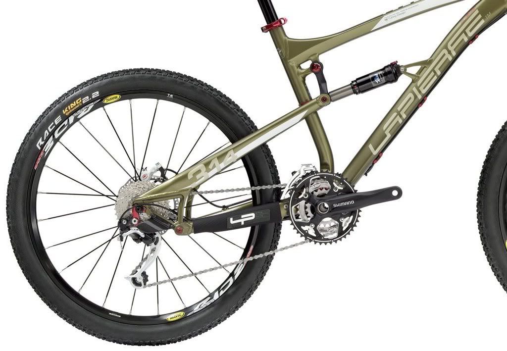

    Tengo una Lapierre zesty 314 2009 y me gustaría saber si alguien tiene montado o conoce a alguien que lo tenga, el portabultos Old Man Mountain Sherpa trasero en su bike (u otra marca y modelo). Un amigo y yo estamos planeando hacer el camino de santiago, el con una Spicy, y nos han hablado bien de este sistema para doble suspension y frenos de disco, pero creo que la geometria del cuadro y las soldaduras del eje trasero no son muy compatibles.
    Alguna informacion???

    Por los comentarios de otros compañeros que lo han montado en bicis dobles, parece que salvo una pérdida de estabilidad en la rueda delantera, no les dieron demasiados problemas.
    Pero claro no eran en tu bici y estás hablando de soldaduras. Puff.
    Si dispones de otra bici, casi mejor que la uses. Se que cuesta después del bicicletón, pero tampoco te hará falta. Mis dos primeros caminos los hice con horquilla rígida.

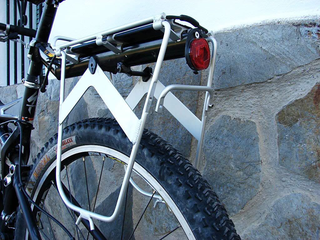

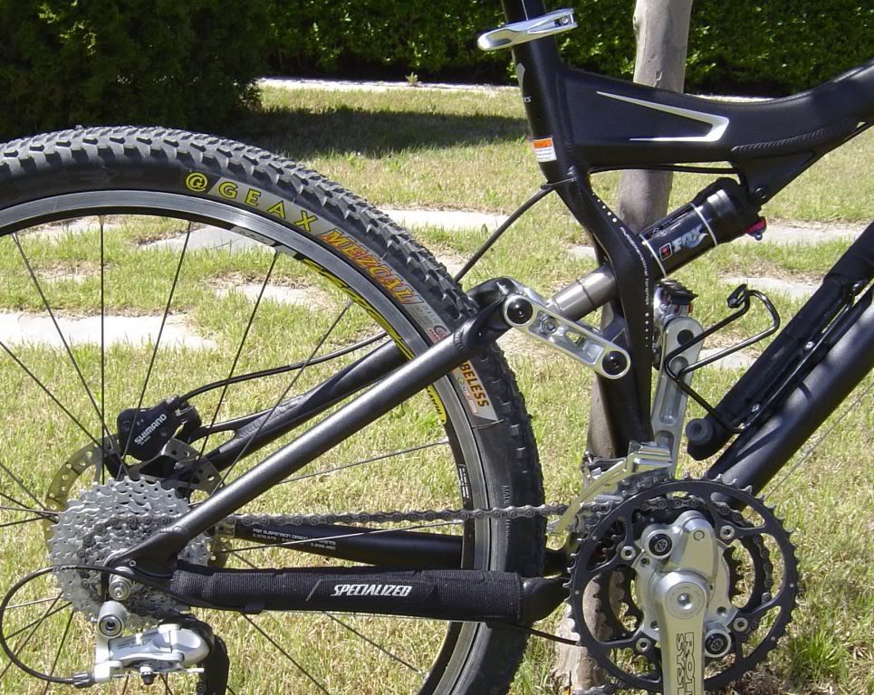

    Hola Juanjo, yo llevo bastante tiempo utilizándolo con una espezialized, con bastante carga (14 kg) y ningún problema.
    Sobre lo que comenta Sebas de pérdida de estabilidad en la rueda delantera, no sabría decirte, quizá en cuestas empinadas si tiende a levantarse, tampoco tengo referencia de como va una rígida con alforjas pues no he llevado nunca ninguna.
    Sobe la geometría de tu caudro, he estado buscando fotos y si es este:
    con la disposición de los tirantes con respecto al cuadro y al amortiguador, no se si recomendartelo, lo que es por la foto, no lo veo claro de ponerlo.
    En mi cuadro el sistema de suspensión es distinto:
    y como te dije, el conjunto transportín-alforjas, hasta ahora, no me dieron ningún problema.
    Lo que si pudes ponerle, si llevas un peso contenido (5-6 kg), es uno de tija, con esos no tendrás ningún problema con la suspensión
    Un saludo y a tu disposición para cualquier aclaración.

    Es que las soldaduras no me dan buena espina, y creo que no se va a poder enganchar el portabultos..por eso busco a alguien que tenga algun portabultos en esta bici, por que los de tija no me hablan muy bien, y aunque pongas poco peso, al bajar un pequeño escalon se puede romper.

    Engancharse si que se puede, por eso no tendrías problema, el problema es que no dañara algo.
    Sobre el de la tija hay un invento por ahí que si se adaptaría a tu cuadro, así podrías, incluso, cargar mas peso sin problemas para el trasportín o la tija. Con unas pletinas que te hicieran en un taller, en caso de que no tengas tu medios, y unas varillas roscadas, mira que bien queda este apaño
