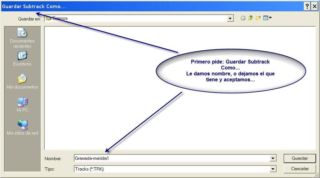

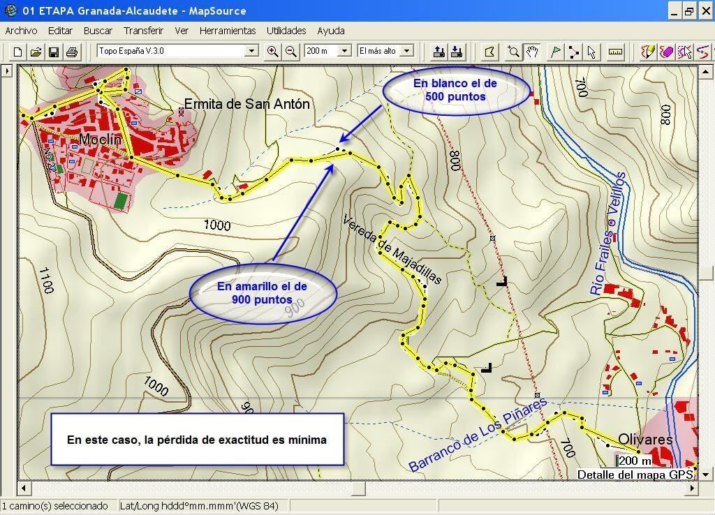

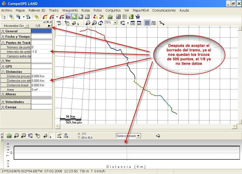

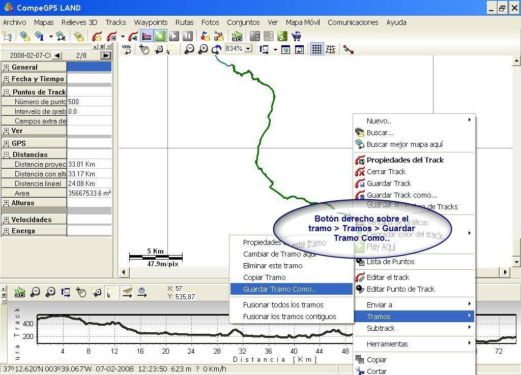

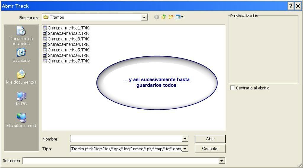

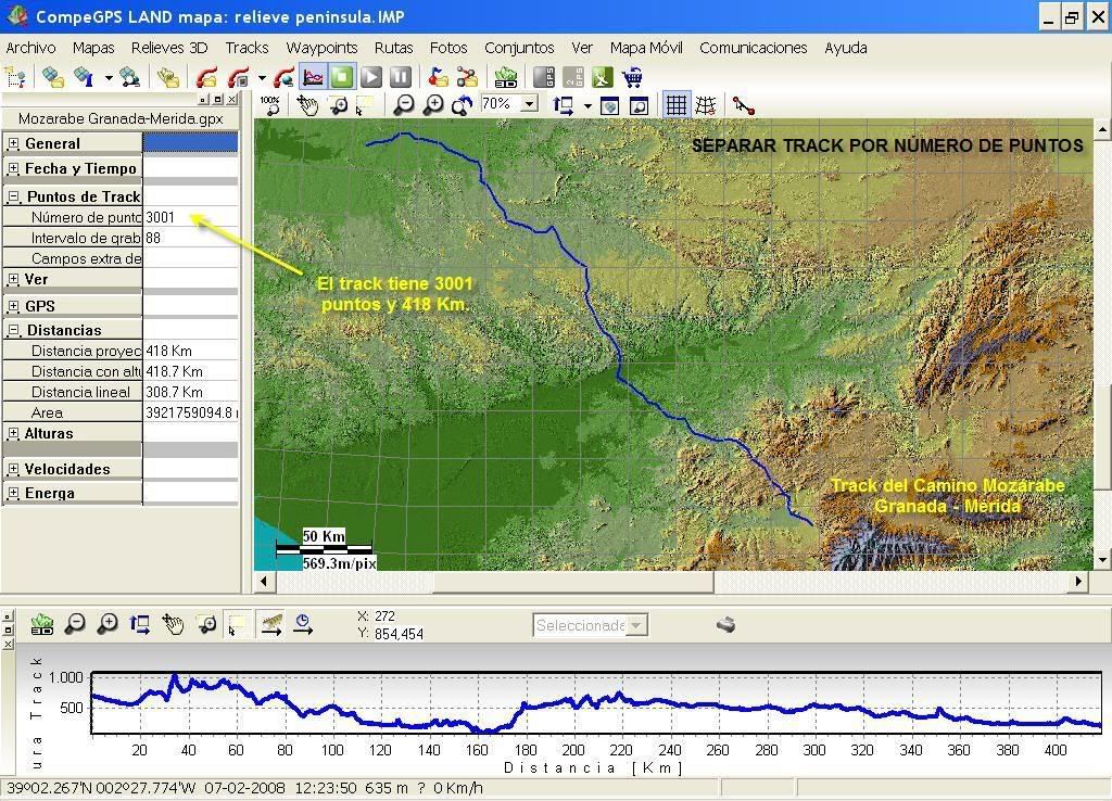

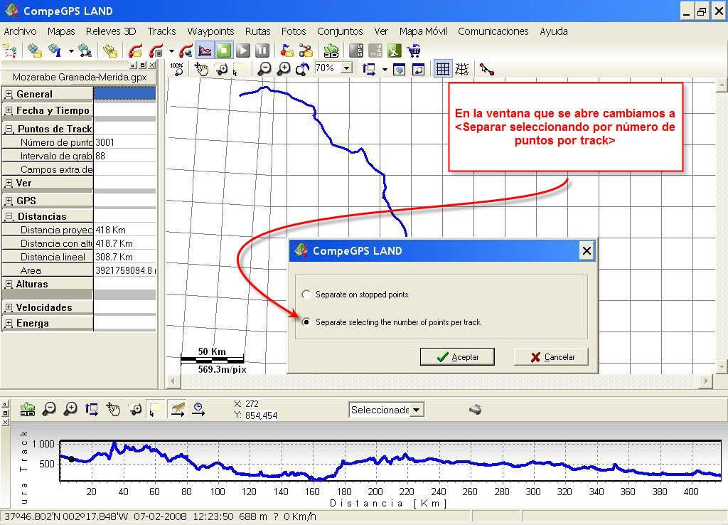

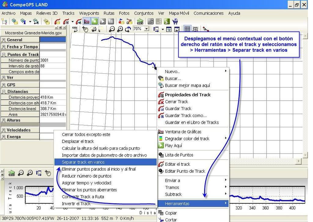

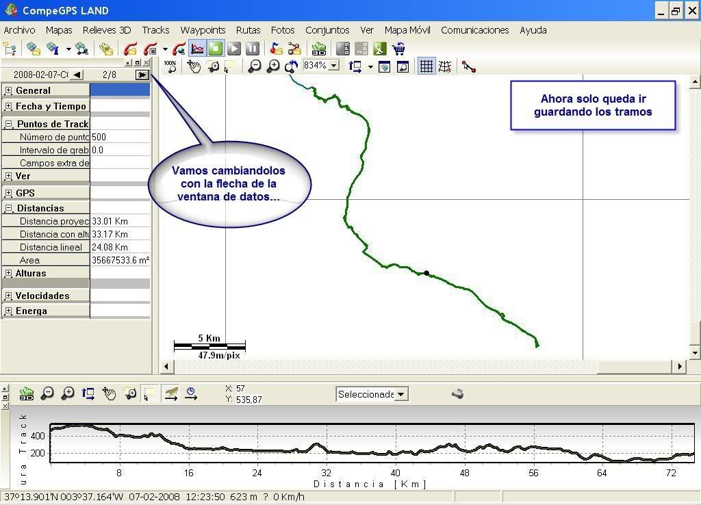

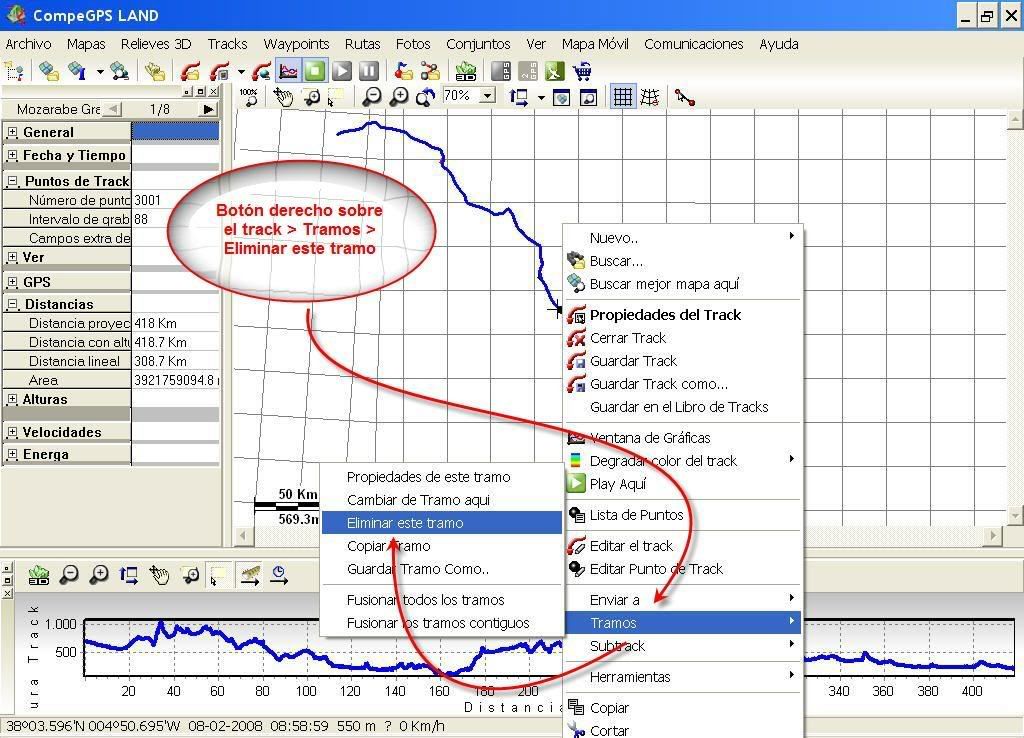

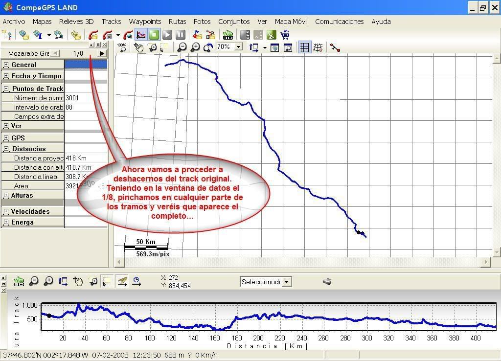

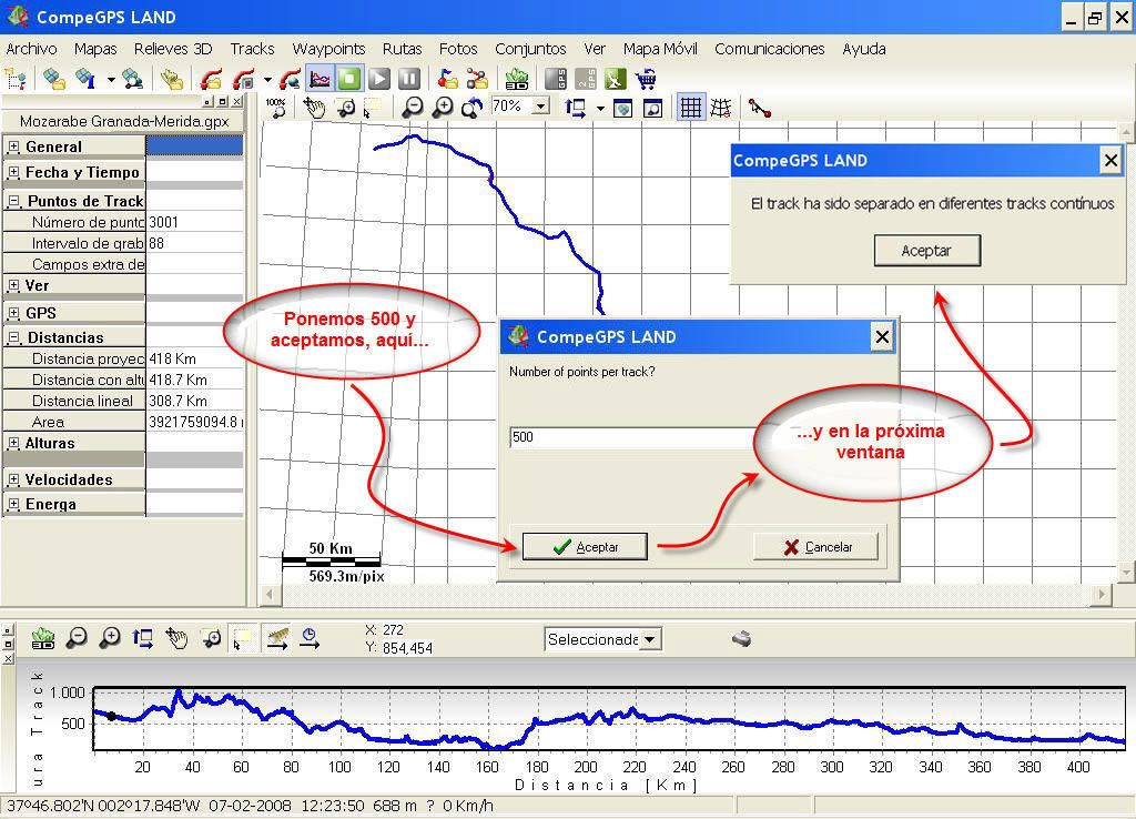

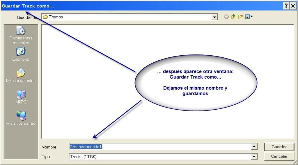

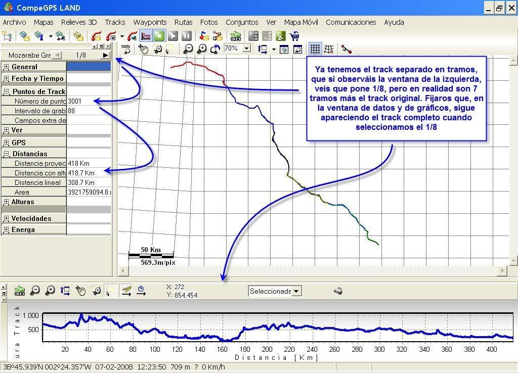

    Hola amigos, como de nuevo tenemos un tema cíclico :-D reducir los puntos de un track, os dejo un par de maneras de hacerlo con el CompeGPS.
    Esta es para track grandes:

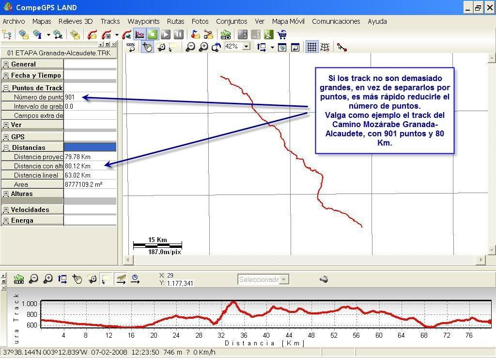

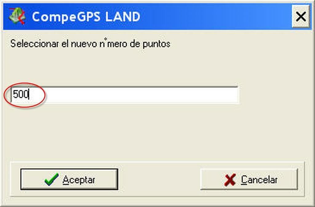

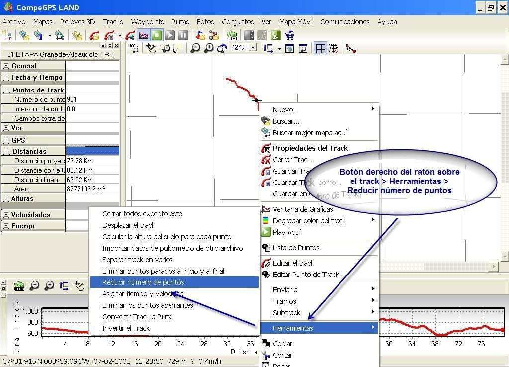

    Si es track no es muy grande, se puede utilizar este otro método:
    Y eso es todo compañeros, espero que a alguno le sea de utilidad.

    LLevo al menos 3 años con el compegps, usándolo en las funciones más habituales a mis necesidades.
    Cuando en abril preparé el track de los 9000 puntos del camino francés me lo hice a capón, sacando los 500 puntos para cada track, en total 18.
    Lo que hace tener las cosas y no preocuparse de investigar un poquito.
    Que brutico que es unoooo!!!!!
    Gracias amigo Cazt, para otra ya he aprendido la lección.
