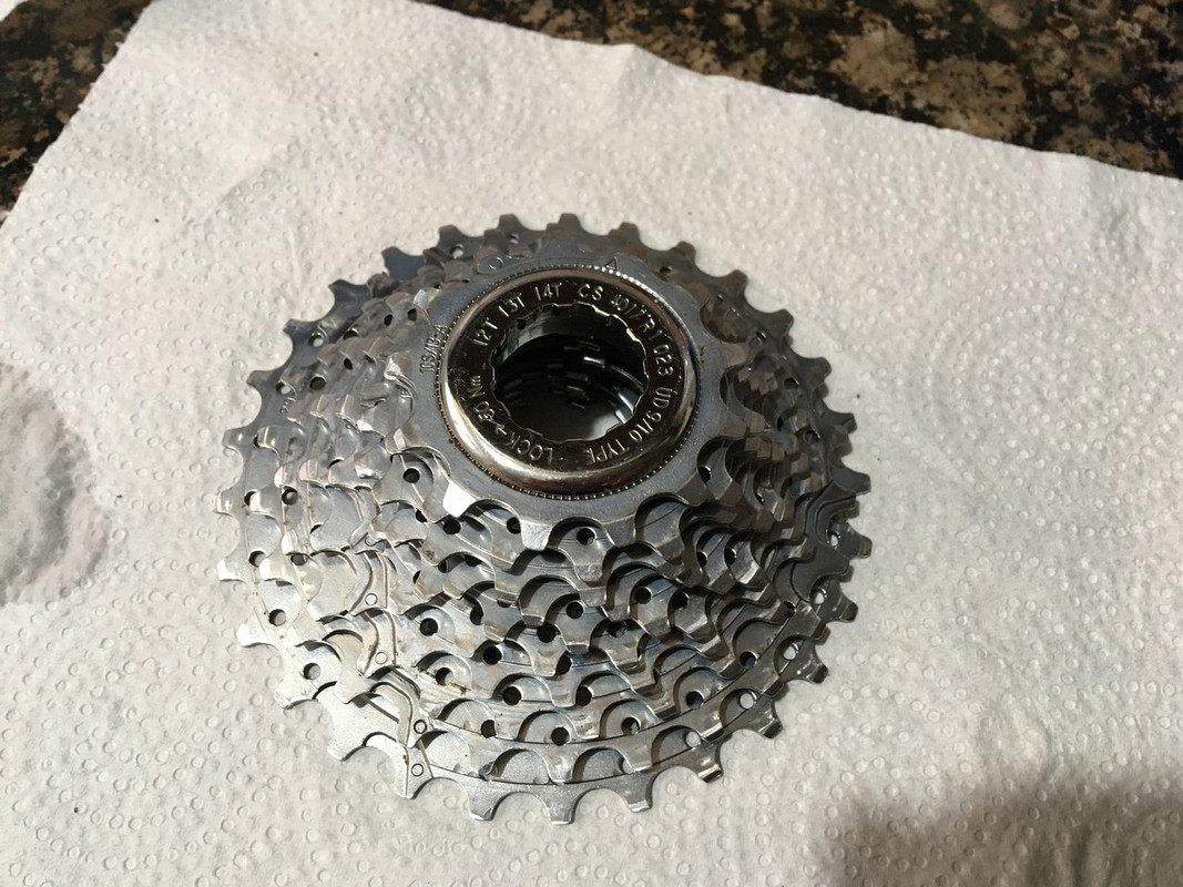

    Creo que se compara Campagnolo con otras marcas como si la duración fuese igual, y no es así. En mi anterior transmisión, una Veloce de 10v, cambié la cadena dos veces. La primera fue una Ultegra que iba muy bien, pero que cambié al pasar a monoplato para no tener ninguna tara. La segunda, una KMC X10, iba genial, le hice 16.000 kms y la quité sin que entrara aún la herramienta de desgaste. Y el cassette lo vendí de segunda mano, después de desmontarlo, desengrasarlo y pulirlo con paño de microfibra. Con unos 40.000 kms encima, no tenía una sola corona desgastada, estaba impresionante. Y era un Veloce. Imagina un Chorus o un SR...
    Ahí te dejo una foto para que juzgues, supuestamente un cassette "cascadísimo":
  4. dogma57
    dogma57 c.o.e.81-1977 Probadores
    3 Dic 2008
    26.430
    2.225
    El cumial
    Me retiro,
