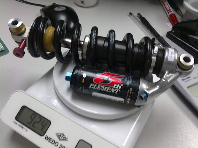

    wenas!...hoy me ha llegado el kit amachete...salió ayer por la mañana y a la hora de comer lo tenía en el buzón...leches que rápido!
    tiene una pintaza mecaaaaaa...el peso es practicamente el mismo, si contamos los 10grs que quitamos al amortiguador por los casqullos de fricción y los adaptadores en el caso de ser aluminio unos 20 grs...digamos que engordamos la bicha en ni más ni menos10grs...eso si al bolsillo 70pavos...decir que he aunque podría no haber comprado el extractor creo que merece la pena hacerlo, los componentes tienen las holguras necesarias para que al apretar todo vaya bien e incluso el tornillo tiene la cabeza rebajada para poder guiar y hacer fuerza sobre toda la superficie de rodamiento...
    sus dejo unas fotos...
    lo pongo así porque no me funciona bien el programita para subir las fotos, luego las cuelgo

    Fenano, yo tampoco haría lo de la pintura, a mi personalmente el color que llevas es el que mas me gusta... Eso si, si en un arrebato finalmente te decides a hacerlo, entonces yo no descartaría la opción del anodizado, es mucho mas resistente y ligero que la pintura, ademas de que no es excesivamente caro y el acabado podría quedar parecido al "works" que tanto te gusta. Pasate por el censo de Nomads y echa un vistazo (si no lo has hecho ya), recientemente varios foreros han anodizado las suyas, hoy mismo tienes fotos de una negrita, pero hace no mucho tiempo se puso una en gris.
    Sobre el kit amachete, ya nos contaras que tal te va con el. Eso si, ese amorti, con ese peso, pide muelle de Ti a gritos.

    la de pisnou ha quedado dabuten...
    lo del muelle de ti...pos no puede chillar el amorto!!!

    aun no lo he montado pero lo que si que os digo es que las holguras se van a acabar...el cunjunto tiene una robustez cojonuda y las tolerancias entre unas piezas y otras son mu wenas...me da igual si es más sensible, me da igual tó,...s´´olo quiero olvidarme de las holguras de una vez...:mrgreen:

    bueno ya he montado el kit amachete, queda cojonudamente robusto y la verdad así a bote pronto el tema de aumento de sensibilidad si o no ni idea, sólo he mamoneado por el garaje un ratín, aunque tampoco creo que sepa notarlo. Mi único objetivo es evitar holguras si consigo eso me doy con un canto en los dientes...
