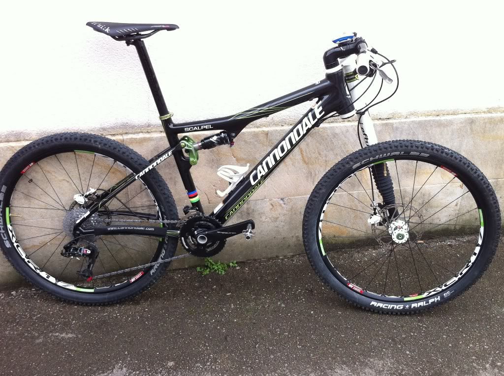

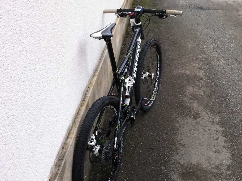

    Como ya me han levantado el castigo aprovecho para saludaros de nuevo y de paso os pongo unas fotos post-soplao de la bici.
