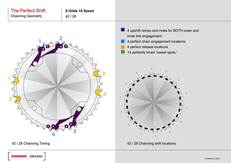

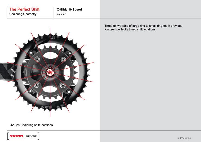

    En cualquier caso, he estado estudiando el funcionamiento de los platos de Sram y ya he desmontado el FSA de 42 dientes para hacer una ñapa.
    Los chupados se producen porque a la cadeana le "cuesta" más de la cuenta subir del plato pequeño al grande, y si no lo consigue, como no cabe entre el plato y la vaina... chupado!!!!!!!
    Supongo que independientemente de cambiar de platos, en el modelo 2012 habrán dejado sitio para que quepa la cadena.
    Bueno, a lo que iba, estos son los platos 2x10 de Sram
    Tiene dos zonas de enganche para subir la cadena, duplicadas para que no fallen. Los FSA son sencillas y con una distribución muy rara, como te falle una, tienes que dar media vuelta de plato hasta la siguiente, con los resultados que todos conocemos...
    Mañana voy a intentar hacer la ñapa y la documentaré convenientemente por si hay algún valiente que se anime (si es que funciona, claro)
