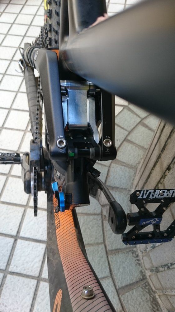

    Efectivamente staba bajo de presión...pero también mis sopechas eran ciertas...el SS a petado. Cuando se arma en modo "XC" y me subo encima de la burra se baja a negro cmo si estuviera en mo "DH"...supongo que ha muerto. Y cuando me bajo vuelve a verde, activo la palanca y y estira rápido...pero me subo encima y otra vez lo mismo...si lo mando a la casa cálculo que estaré sin bici aproximadamente un a par de meses..no?

    No hace falta q lo envíes a la casa te mandan un ss rápido desde allí.
    A mi se me destenso el cable del ss y creía q se había petado pq cambiaba a modo dh y se volvia solo al modo xc pero al tensar el cable l destensar vi q el ss si q cambiaba. Intenta mirarlo por ahí pero ya te digo q te mandan un ss y lo montas tu, no hace falta q envíes la bici
