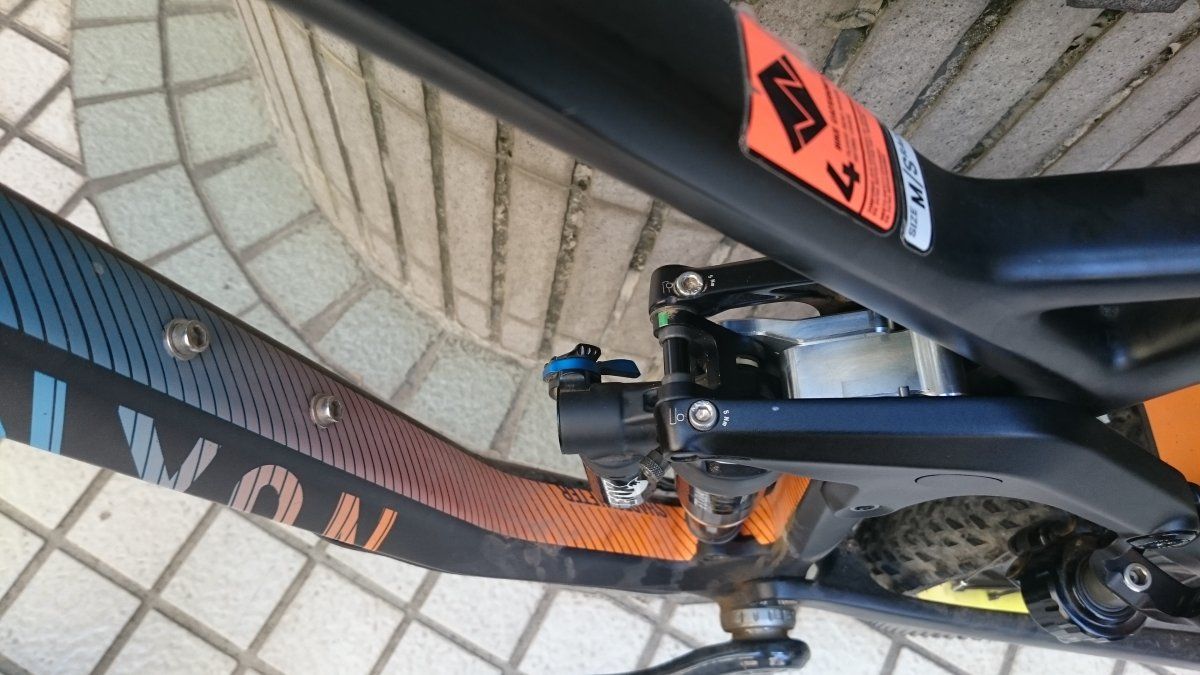

    ésta[​IMG] sería en modo "DH"

    En posición DH, alguien ha medido la distancia entre el anclaje inferior del amortiguador y el eje que está en la punta de la propia bieleta?
    Estaba dándole vueltas a la posibilidad de, en vez de cambiar el shapeshifter por una pieza fija, en quitar shapeshifter y su unión con la bieleta para poner directamente un amortiguador más largo.
