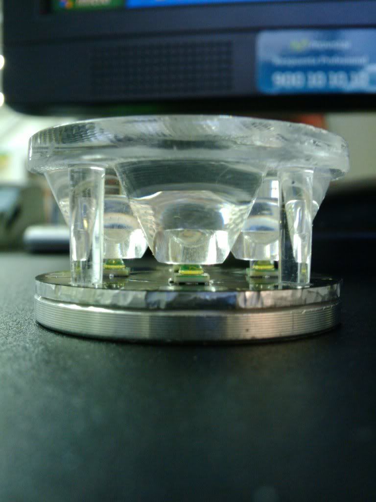

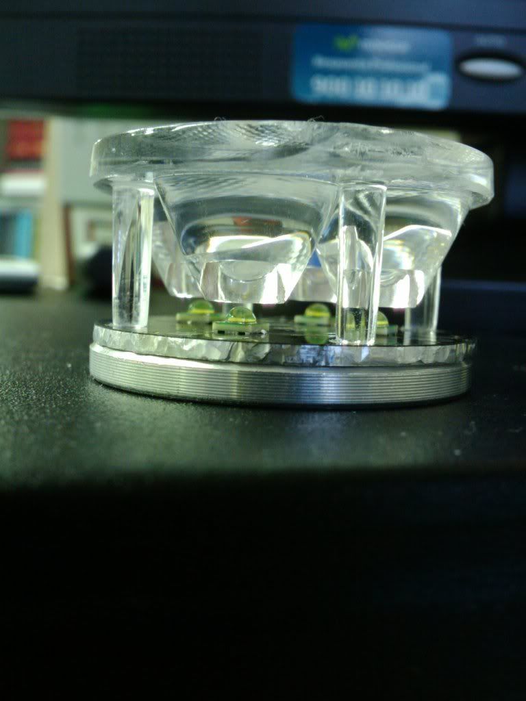

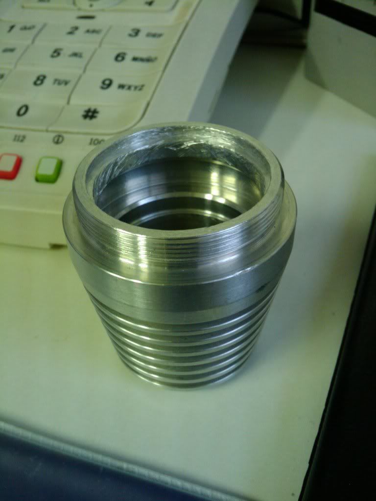

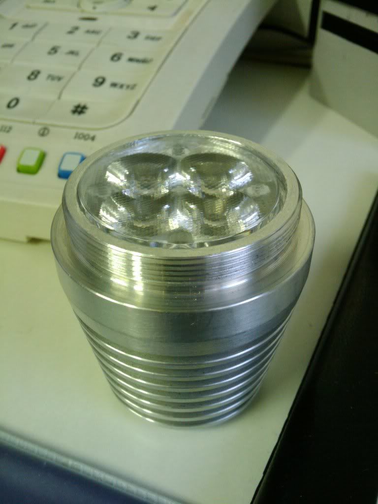

    Como me ha llegado la lente y el led me puse a trabajar a la espera de todo el material de DX.

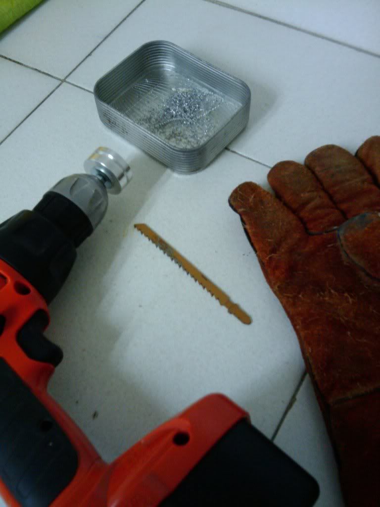

    Lo primero es arreglar la incompatibilidad de la Cute 9º con la Carcasa ya que la lente es muy gruesa en la zona exterior.
    Con una lima y muuuucha paciencia profundicé el canal donde se encaja.

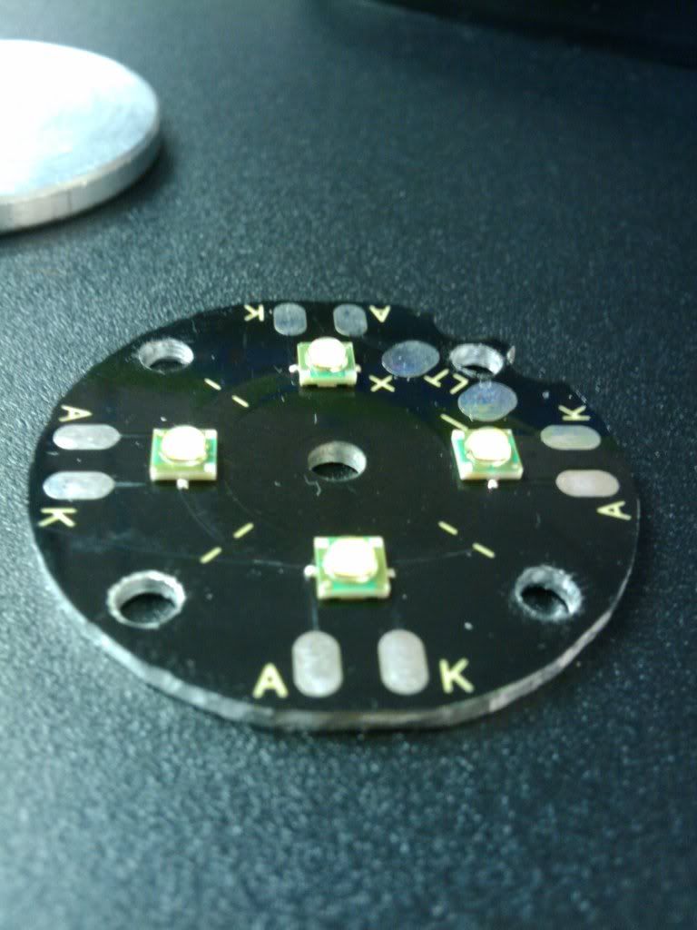

    Siguiendo los consejos de Msxtr rebajé solamente 0.5mm las patas de la Cute
    Como no encajaban bien las patas en los agujeros de la placa eché mano del taladro para arreglar la situación.

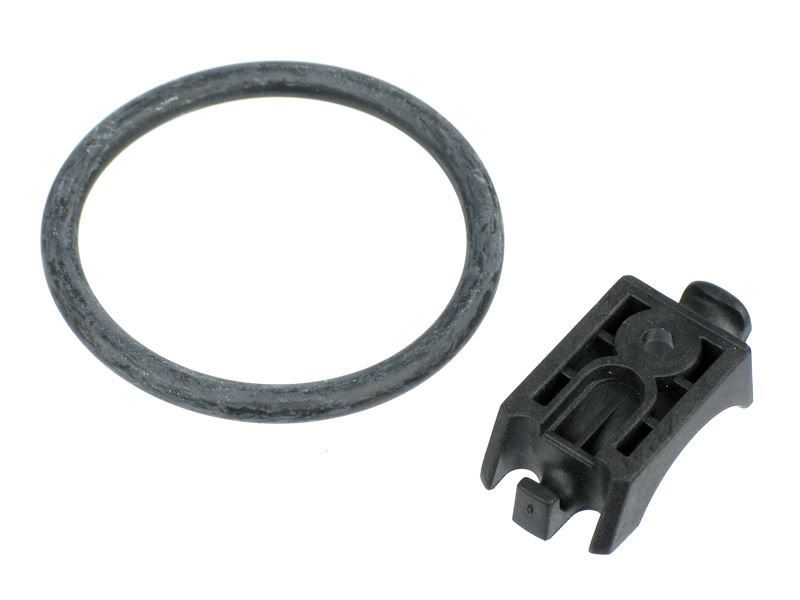

    Voy a colocar el soporte de Lupine porque lo veo más versátil a la hora de colocarlo en el casco si me apetece.
    En cuanto al interruptor voy a instalar uno metálico que encontré en ebay, no es impermeable pero creo que servirá de todos modos, no voy a instalar conector sino salida directa del cable.
    http://cgi.ebay.es/DPDT-Push-Button-Latching-Action-Heavy-Duty-Switch-/400141689123?pt=UK_BOI_Electrical_Components_Supplies_ET&hash=item5d2a4da123
    Fijaos que dice "Latching" (push on – push off) y no "Momentary" (push on – release off)

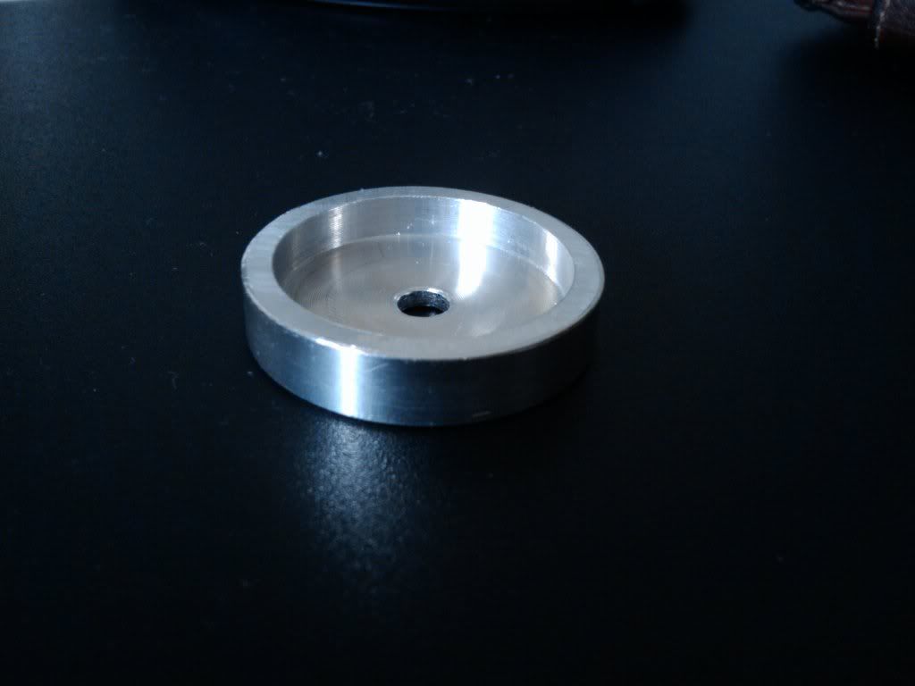

    Hasta aquí he llegado, luego está el tema de la placa donde se apoya el led. Tengo las dos, una se me queda corta y otra larga. No sé si cortar la grande a la altura requerida o "engordar" la pequeña unos 3 ó 4 mm, esto último no sé aún como puedo hacerlo así que se admiten sugerencias.

    Lo de la placa donde apoyan los led casi podrias ir a un tornero a que te haga una como la de la carcasa pero 3 o 4 mm mas gorda, no creo que sea muy cara, o que te rebaje la gorda hasta la medida necesaria. Por cierto donde compraste el soporte y que precio tiene.

    Battlestar Pontevedra
  14. msxtr
    msxtr LedMan
    Jun 17, 2004
    11,237
    112
    A todas luces, perdido en Lleida
    Hola, menudo palizón limar la carcasa!!!!!!!!!!!! no te hubiese sido más sencillo limar la óptica?? ya verás como te da una luz excelente con la óptica a esa altura en lugar de encajar los leds dentro de la óptica, es curioso, pero es verdad.

    Ya he cortado la placa grande a la altura necesaria con mi "torno" casero
