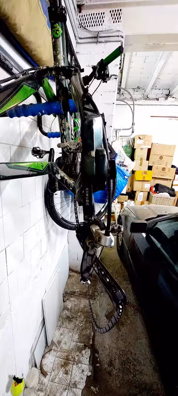

    Hola, me esta costando sacar la patilla ko sale. Pero mira que grosor tiene , yo diría que es casi imposible doblarla ,no son como las de antes tiene 1cm de grosor y diría que esta recta. Ain así no puedo ,hecharon fijatornillos en los rodamientos y a quedado pegada no sale ni a martillazos.

    Apoyando la vaina en un taco de madera o similar (que no dañe la vaina) para que absorba los golpes, debería de salir golpeando con un martillo de nylon.
    Supongo también llevaría una arandela estrecha? Quitala también si no lo has hecho.
    Si crees que la patilla no está doblada, el problema está en el cambio.
    En lo que respecta a comprar un cambio sin Shadow +, ...pues depende del uso y terreno que frecuentes. El sistema lo diseñaron para evitar el golpeteo de la cadena en las vainas y la perdida de tensión de la cadena con los baches.

    Pues de momento se va a quedar la patilla esa porque al final se va a romper la vaina y además está totalmente recta comparándola con la nueva.
    Por otra, llevo un cassette 10v 40-11 sunrace, ya que shimano en 10v solo fabrica en 11-36 que es lo que he llevado toda la vida. No será el cassete ?? He mirado y no aprecio nada raro, entre coronas hay la misma distancia .

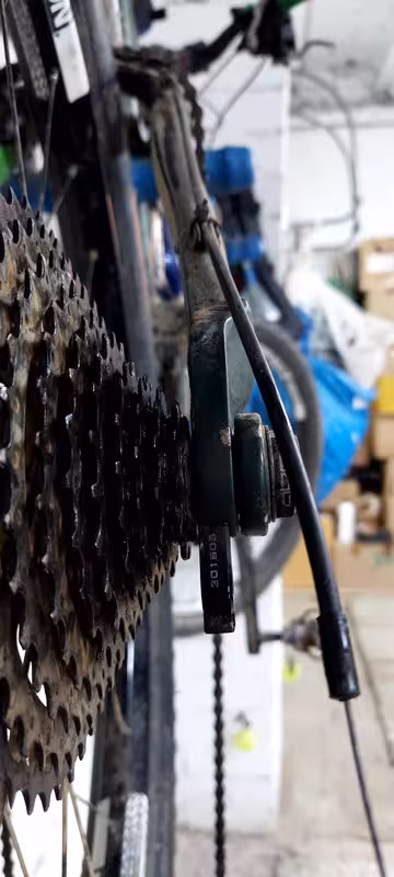

    En la foto que pusiste, el cambio no estaba alineado con los piñones. Si la patilla está bien, el problema es del cambio.

    Tiene que ser la patilla del cambio entonces, que se ha llevado algún golpe??

    Es difícil asegurar al 100% sin ver el cambio en directo, pero por la foto y por lo que has relatado, siempre es o patilla del cuadro o pata del cambio.
    No pierdes nada por intentar enderezar el cambio.
