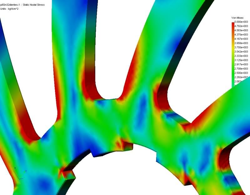

    Bueno, yo soy uno de esos ingenieros que se pasan el día delante del ordenador diseñando máquinas especiales, y haciendo cálculos por elementos finitos, y, sin tener el casette en la mano y sin poder tocarlo, creo que puedo atreverme a asegurar que el bloque SRAM es menos agresivo que el recon que se acaba de mostar arriba contra una rueda libre cualquiera.
    En principio y por definición, los casettes trabajan a cortante contra las estrías de la rueda libre. Es decir, las fuerzas que se transmiten entre ellos, son prácticamente de cizalladura (o cortadura) y sólo trabajan a compresion las zonas de contacto entre el piñón y la rueda libre. En un piñón como el recon, cuando tienes engranado el plato mediano con el piñón mediano, todo ese esfuerzo cortante y de compresión, se transmite íntegramente a dicho piñón. Físicamente, solo puede trabajar ese piñón, ya que es una unidad independiente del resto, y sólo dispone de su propio hueco para poder hacer frente a las fuerzas que recibe.

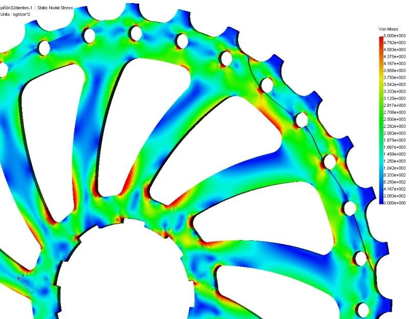

    Te voy a poner un dibujo de un estudio que hice para una asignatura hace 10 años acerca del diseño y cálculo de una transmisión de una bicicleta (curiosamente, el diseño que yo hice por aquel entonces, siendo un pipiolo, se parece bastante al que tiene esta gente):
    Las tensiones que obtuve en su día, rondan en la zona del dentado los 5000 kg/cm3, cuando el aluminio 7075 T6, por poner un ejemplo de material, tiene un límite elástico que ronda los 40 kg/cm3 y un límite de rotura en torno a 48 kg/cm3 (hablo de memoria). Lógicamente, ese piñón que dibujé en su día, hubiera roto una rueda libre en una única cuesta o se hubiera roto él mismo, pero si esas almenas donde se apoya contra la rueda libre fuesen más grandes, y además, hubiera otras almenas situadas en la otra punta del casette, la tensión de trabajo se hubiera reducido considerablemente.
    En la zona del estriado, se producen las concentraciones de tensiones más grandes. Éstas afectan al propio piñón, y al lugar donde se apoyan, es decir, el núcleo (principio de acción y reacción). Esto ocurre cuando un piñón funciona de manera autónoma.
    Qué ocurre si incrementamos la sección resistente? Tal y como ha hecho sram, en lugar de hacer que cada piñón trabaje de manera independiente, se construye un bloque con dos apoyos en las puntas, cuya suma de secciones resistentes es muy superior a la que tiene un piñón cualquiera del desarrollo. De tal manera que, aunque siempre hagas trabajar a dos únicas zonas (zona de piñón 1 y zona de piñón 9 en el bloque de SRAM), éstas trabajan de manera más relajada que si el esfuerzo lo irían recibiendo las diferentes zonas del núcleo de la rueda libre, a medida que cambias de marcha, ya que la suma de sus áreas resistentes es muy superior al área resistente contra la que trabaja un piñón.
    Si nos damos cuenta, el cassette recon tiene los 3 piñones superiores unidos, ya que si el piñón grande trabajase solo, reventaría la rueda libre en unas pedaladas, por lo que acabo de explicar. De ahí que los 3 piñones superiores formen un núcleo, para incrementar la superficie que "empuja" contra los dientes del núcleo de la rueda libre.
    Bueno, perdón por el tocho, pero es una opinión desde un punto de vista técnico. Tendría que examinar el cassette con mis propias manos para ver cómo está construido, pero me atrevería a decir que ese casette marcará menos los núcleos que un XTR de los que venimos usando.
