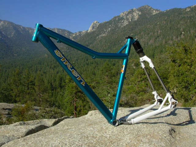

    De momento hemos acordado una 29er tipo softail con poco recorrido trasero, unos 90 mm, dirección tradicional pero cónica y poco más.
    Habrá otro proyecto en paralelo, basado en la Surly Pugsley, con Rohloff y simplicidad mecánica (cuadro acero, frenos BB7...). Una aventurera de rutas largas por terrenos complicados.

    Yo mido 1,90 y llevo la XL... creo que merece la pena pero con potencia más larga y tija retrasada se puede apañar una L supongo, Sr_Carter lleva una L.
    Las softail se definen por tener una amortiguación que carece de pivotes y articulaciones, basandose exclusivamente en la flexión de las vainas... así que conseguir 90mm de suspensión en una softail como que imposible sin usar carbono en las vainas
    Rollo Trek STP 400:
    O Siren Song 29:
    Fotos: http://picasaweb.google.com/sirenbicycles/Song29 y web http://www.sirenbicycles.com/song29.html
    La cannondale scalpel daba unos 50-60mm creo recordar, usando una bieleta:

    las scapel lo hacen en carbono, a ver el margen que nos da el titanio, por eso es un proyecto , si no ya estaria todo mascado, com que de 80 detras y montar un fox de 100 delante ......

    Las Scalpel dan 80mm no lo veo tan imposible ¿no?

    La nueva scalpel da lo suyo si pero en carbono, que segun creo por aqui no tiene muchos adeptos :D
    En Titanio y 29'' sólo conozco una softail: la Moots YBB, que da 1'' 1/8 de recorrido... casi lo que la Salsa Dos Niner (1'')
    http://moots.com/our-bike/mtb-29/mooto-x-ybb/features/
